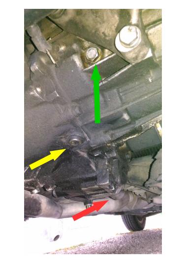

Buona sera a tutti
Ciao Warner , no, non è un problema per neanche 2 litri di olio.
Ho provato a guardare questa sera , il tappo di scarico è quello con freccia rossa, brugola da 10, il tappo di carico/livello è quello con vite da 17 ( freccia Verde ) ?
Quello con freccia gialla non dovrebbe centrare, è sulla campana frizione o sbaglio.
Prima di sbagliare tappo
, ho guardato sul manuale d'officina e c'è scritto che c'è un'astina di livello/ carico , io non riesco a vederla nella zona cavi bowden per caso è sotto la batteria? O nei vari aggiornamenti l'hanno tolta ?
Grazie ancora Warner per l'aiuto.
Ciao, buona notte
Giovanni
Ciao, buona notte
Giovanni

Ciao lo scarico ok con la freccia rossa ma il carico devi farlo tramite il foro dell'astina di controllo,quello da 12 con freccia verde e' solo un ulteriore tappo per far si che si svuoti totalmente la scatola ruotismi.

Buona sera a tutti, ciao Warner.
Grazie per la risposta, non sono riuscito ad aspettare domani, questa sera avevo un po di tempo così mi sono dedicato al cambio.
Anche se la posizione dell'astina non è ottima, ma un po da sotto e un po da sopra, grazie a Dio il cambio è stato fatto.
L'olio vecchio era scuro ma non tanto brutto.
Ho riempito con olio nuovo dal buco dell'astina e portato al Max.
Non mi sembra ci siano grandi cambiamenti, la retromarcia sembra vada meglio , ma il motore era freddo ho provato solo un pò, domani la provo bene con motore caldo.
Grazie ancora per l'aiuto , ciao e buona notte.
