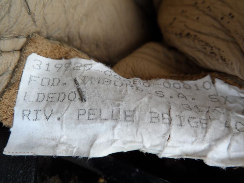

Re: Lybra 2.0 20v Comfrontronic Start niet!!!
Hij heeft er leer in Reinier,
En dat is er volgens mij in deze kleur maar in 1 soort,, namelijk deze.
En ja, dit is mijn interieur.
