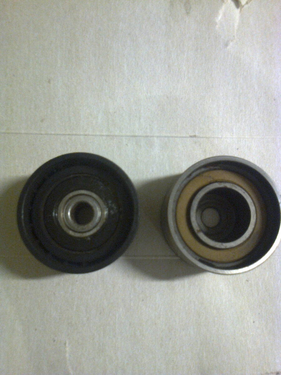

Salve, ho acquistato il kit distribuzione originale su Ebay, mi è arrivato e c'è scritto a che modello monta:
Stilo, Punto, Lybra, Multipla..ecc ecc 1900JTD, non c'è scritto 2.4JTD.... ha sbagliato il venditore oppure è uguale?
p.s. la mia ha 182.000km, del 2004 e l'ho acquistata 6 anni fa a 103.000, dovrei cambiare anche il sensore giri?

Attenzione:il kit e' uguale in tutto tranne una cosa il rullo trascinamento della cinghia.
Mi spiego meglio,tenditore,cinghia,pompa acqua identiche sulle due versione il rullo fisso della distribuzione (o trascinamento che dir si voglia)sualla 2400 cambia,esso e' cavo all'interno perché la vite di fissaggio e' a sua volta filettata per accogliere il rullo esterno della cinghia servizi.
Allego foto: a sinistra vedi quello normalmente in dotazione al kit della 1900,a destra quello montato sulla 2400,consiglio di inviare questa foto al venditore.
Se non hai il cuscinetto in questione impossibile montare la distribuzione,purtroppo non ho sottomano il codice relativo.
