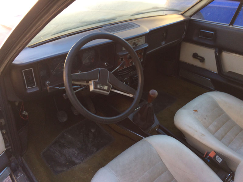

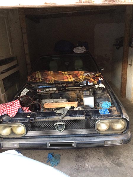

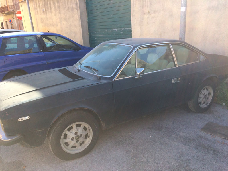

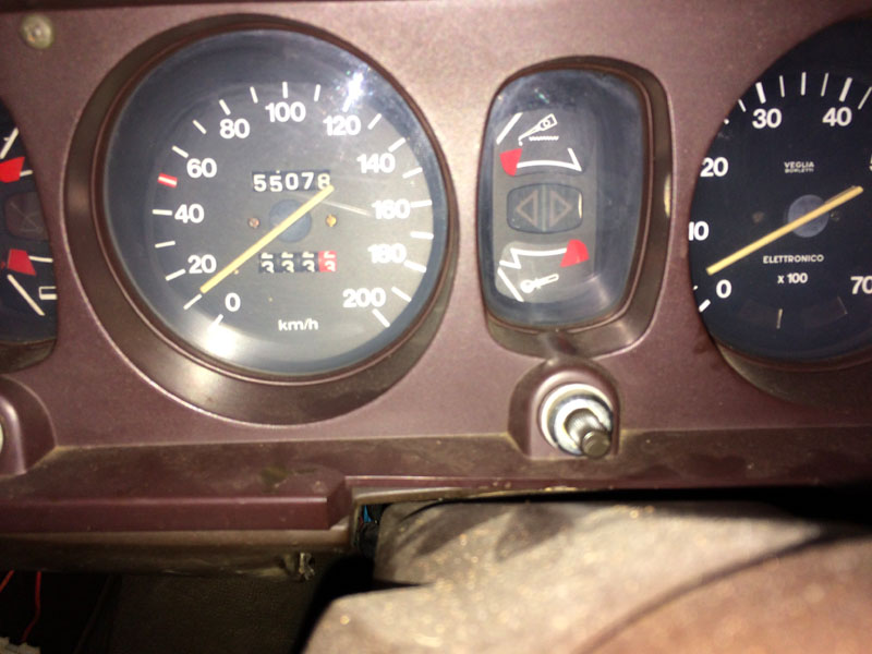

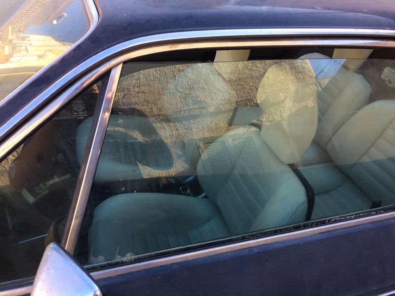

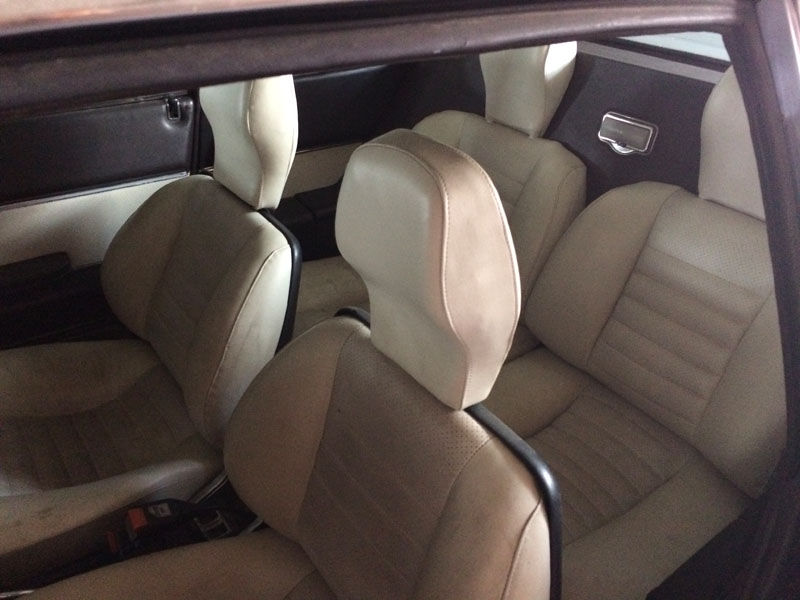

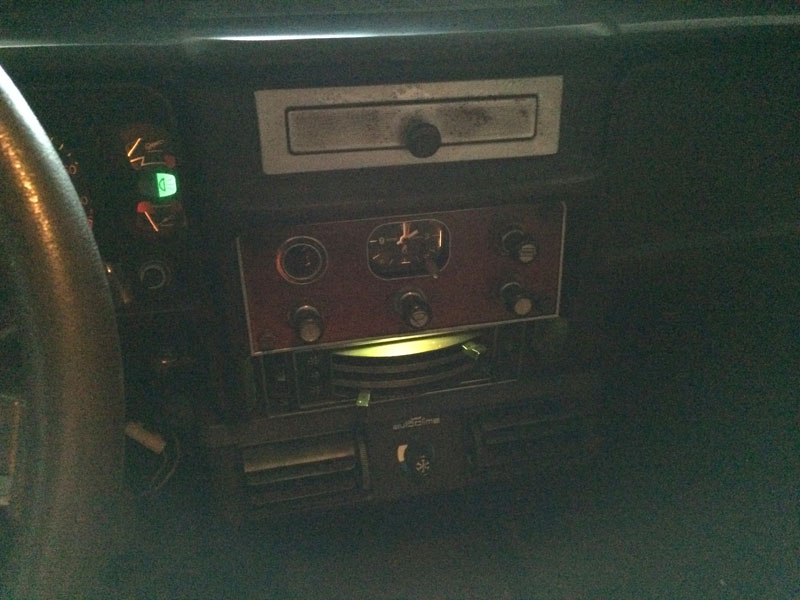

Per grazia ricevuta, mio figlio mi ha ridimensionato le foto che vi allego per darvi un' idea della vettura.

Re: Immediatamente a casa
Certo, bisognosa di qualche cura ma non sembra affatto male! (tu)
