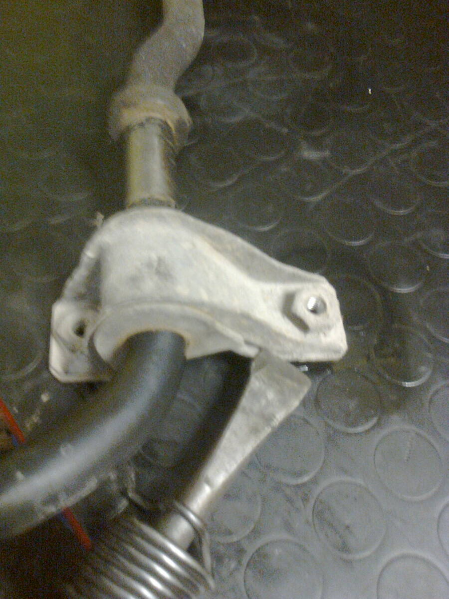

Cambio leggermente i termini della questione: se i braccetti (visivamente) sembrano a posto, ha senso provare a cambiare per prima la barra e vedere come va?
Oppure dei braccetti vecchi (magari a dispetto dell'aspetto) possono rovinare la barra nuova e quindi conviene cambiarli insieme alla barra per precauzione?
warner
Messaggi: 21984
Re: Cambiare tutta la barra o solo i gommini/braccetti?
Che i bracci possano usurare la barra e' da escludere,occhio che visivamente spesso ingannano,occorre provare bene facendo muovere i silent-block con una leva (vedi foto)

ehh ma i miei dubbi sono sempre di piu'...warner diceva che conviene cambiare tutta la barra...e io ricordo che quando mi cambiarono qualcosa (tipo i gommini?) il problema fu risolto ma per 1 mesetto...col cambio barra invece risolsi..ecco perchè ero intenzionato a cambiare barra.
Poi pero' non so se vi siano da cambiare anche bracci o altro....so di per certo che è stato cambiato molto di recente il trapezio...
Sono sempre piu' perplesso!
warner
Messaggi: 21984
Il problema della barra come dicevo in precedenza e' che essa proprio si consuma quando viene a contatto con la telatura interna dei gommini,per questo cambiarli risolve a breve termine (vedi foto)
Se ti han cambiato un solo trapezio (o braccio che dir si voglia)han fatto un lavoro a meta',sono componenti che di norma viaggiano sempre in coppia.
