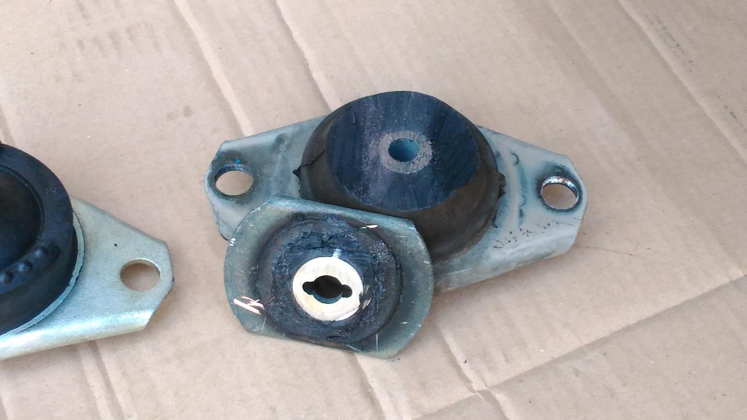

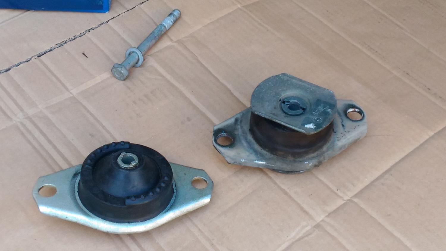

Di nulla figurati,onestamente l'utilita' di quella piastra mi sfugge,io sulla mia ho fatto esattamente come hai descritto si puo' riutilizzare tranquillamente la piastra del vecchio supporto.
Un avvertimento solo,il supporto prodotto da AKRON e' molto rigido,per qualche chilometro appena montato non stupirti di sentire vibrazioni al minimo spece nella zona della consolle centrale,appena si assesta un po' tutto torna normale.

Ciao,
credo che la piastra possa servire come sicurezza in caso di rottura totale della parte in gomma, se il supporto dovesse cedere la piastra dovrebbe garantire almeno che tutto rimanga in sede. Questa è l'unica spiegazione che mi sono dato mentre cercavo il ricambio più simille all'originale.

Si ci puo' stare Fred,potrebbe essere una spiegazione.(tu)

Buona sera a tutti.
Grazie Warner , grazie Fred per le risposte.
Si Fred, penso che sia così , se si rompe la gomma, la piastra aggancia tutto , vibrerà ma non si staccherà .
Warner, trema tutto, non solo la consolle centrale.
Il risultato è stato buono, sono riuscito ad adattare quello nuovo.
Ho tagliato la piastra del vecchio , fatte le due svasature per farla combaciare al nuovo, stesso lavoro fatto ad una rondella ( interposta tra staffa e supporto ) perchè i denti del nuovo sono più lunghi e non appoggiavano bene sulla staffa .
Sostituiti anche gli altri due, il lavoro è stato un pò lento ma il risultato buono.
Meno buono invece il risultato finale, le vibrazioni sono aumentate ( probabilmente come hai detto Warner, anche a causa del supporto Akron) , a macchina ferma il volante trema di più e ora se appoggio i piedi sul tappeto tremano anche loro . E' aumentato anche il rumore interno , sembra di essere seduti a metà tra un trattore ed un vecchio camion Iveco.
Ad auto accesa e sollevata , andando sotto, il forte rumore sembra provenire dal volano , mi traggo da solo la conclusione che non volevo...... il volano sta andando!
Nota positiva invece, sembra che in partenza a freddo non tremi ... mah! Domani la provo meglio.
Ciao a tutti , buona domenica e buona notte
Giovanni
