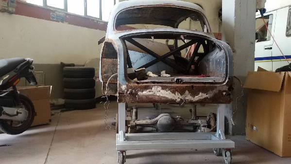

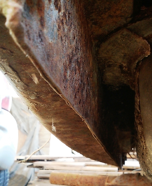

Dal foro del galleggiante dovrei entrare tranquillamente con la GoPro e una fonte di luce. Grazie del suggerimento, ha stimolato l'idea ;)
Arrivata la seconda Appia donatrice e ispezionato il posteriore è sì rugginoso ma rispetto al mio in vetro resina è decisamente in buono stato. Il carrozziere ha dato l'OK per il taglia e cuci ;)

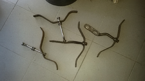

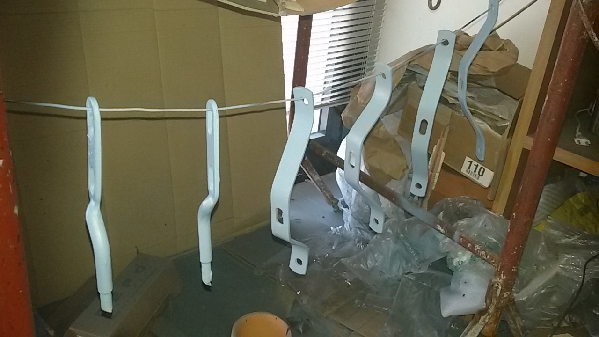

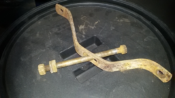

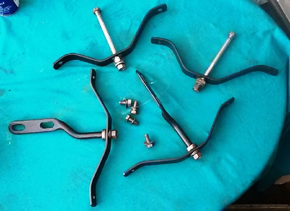

Trattamento ringiovanente per le staffe dei paraurti ultimato ;)
bialbero
Messaggi: 646
Iscritto il: 19 mag 2009, 21:31
Re: Restauro carrozzeria Appia III serie
Messaggio da leggere da bialbero »
un altro piccolo passo verso l'obiettivo....bravo! :)-D

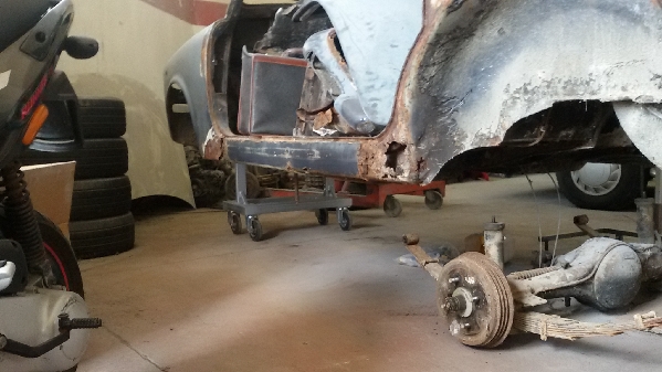

Le ho messo i "pattini" adesso ci lavoro un po' meglio per la rimozione dell'antirombo... (lavoro peggiore di tutto il ciclo di restauro :D)

Per rimuovere l' antirombo cosa usi ? Dei prodotti o solo degli attrezzi meccanici ? 8-) Che intendi per pattini ?

Per pattini intendo i due carrelli su misura a rotelle:D Mi accorgo solo ora di non aver postato le foto (domani provvederò; -))
Per rimuovere l'antirombo, phon industriale, spatola e tanta, tanta pazienza...

Ecco le foto mancanti dei carrelli applicati al posto del ponte anteriore e posteriore

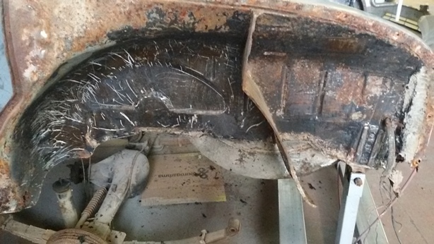

Primo passaruota liberato dall'antirombo: un vero lavoraccio ma pensavo peggio...
DeltaHPE
Messaggi: 12157
Non male, mettendola su questi carrelli la vettura sta alta e si lavora meglio.
