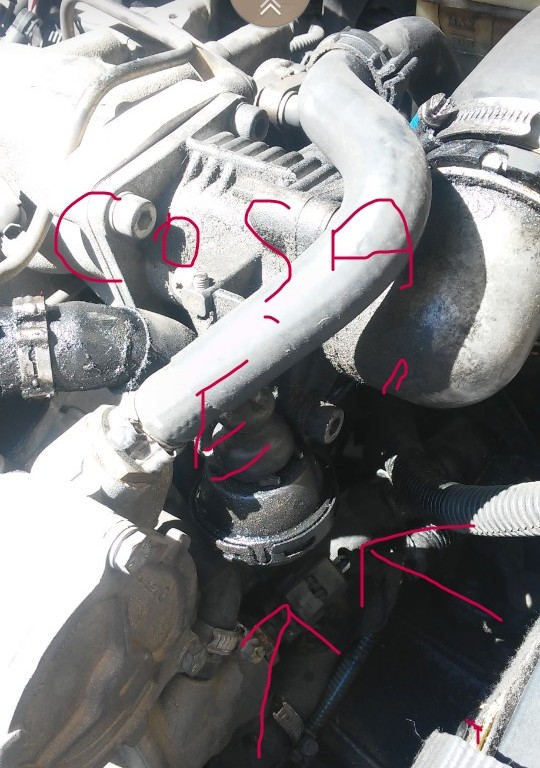

P.S Visto che in questi giorni ho provato di tutto...sapete dirmi cosa e' e a cosa serve questa specie di bombolotto dietro la valvola termostatica, credo si chiami cosi' ??
Volevo allegare una foto ma non ci sono riuscito :S

bene,quel bombolotto e' lo scambiatore di calore dei gas di scarico diretti alla valvola EGR

la foto e' questa.....e' lui?
Quindi nel caso la egr non FUNZIONA e' inutile per il rendimento?

No quello e' un attuatore pneumatico serve a chiudere la farfalla in fase di spegnimento motore
