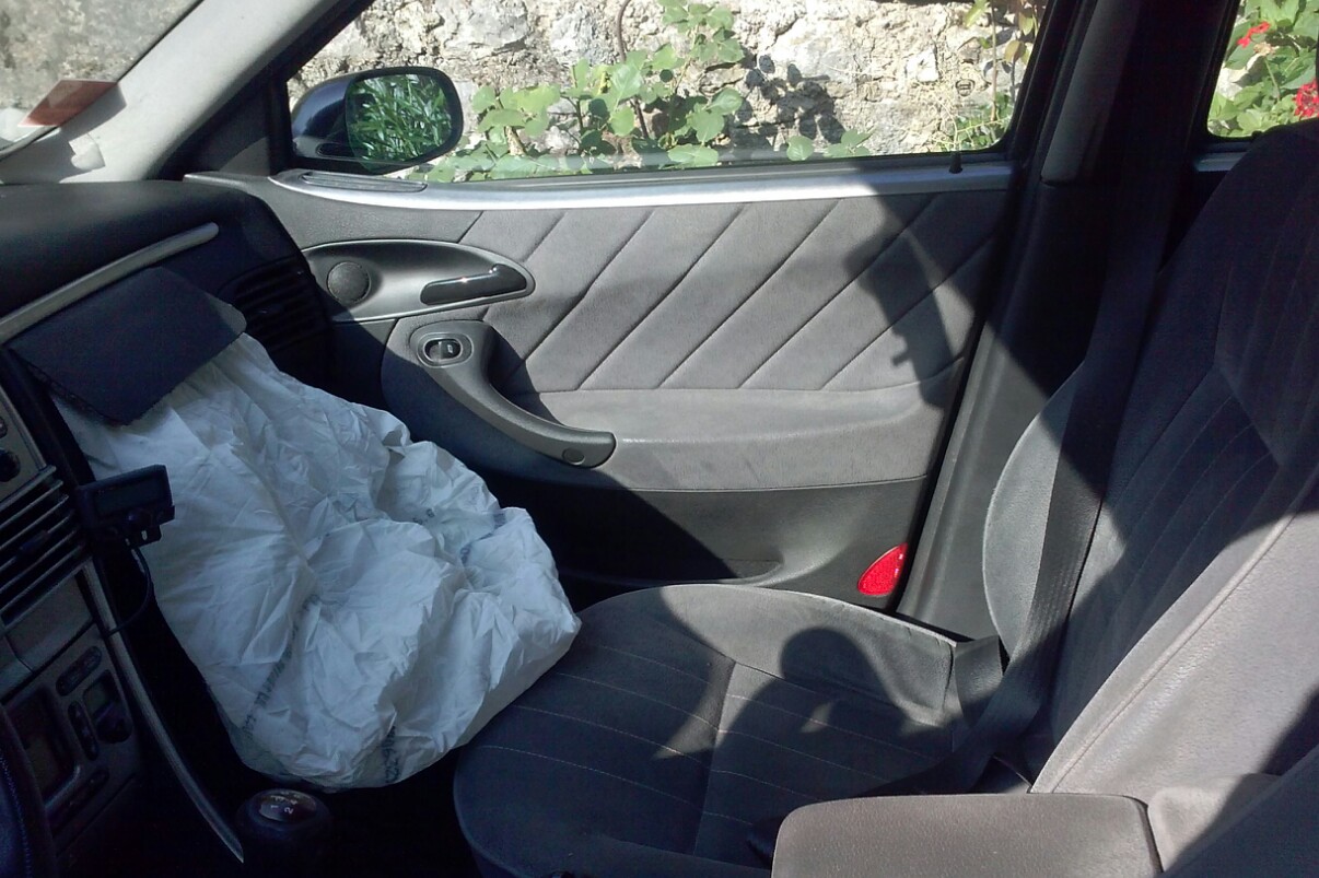

Warner per quanto riguarda gli airbag devo sostituire solo loro o anche la centralina?

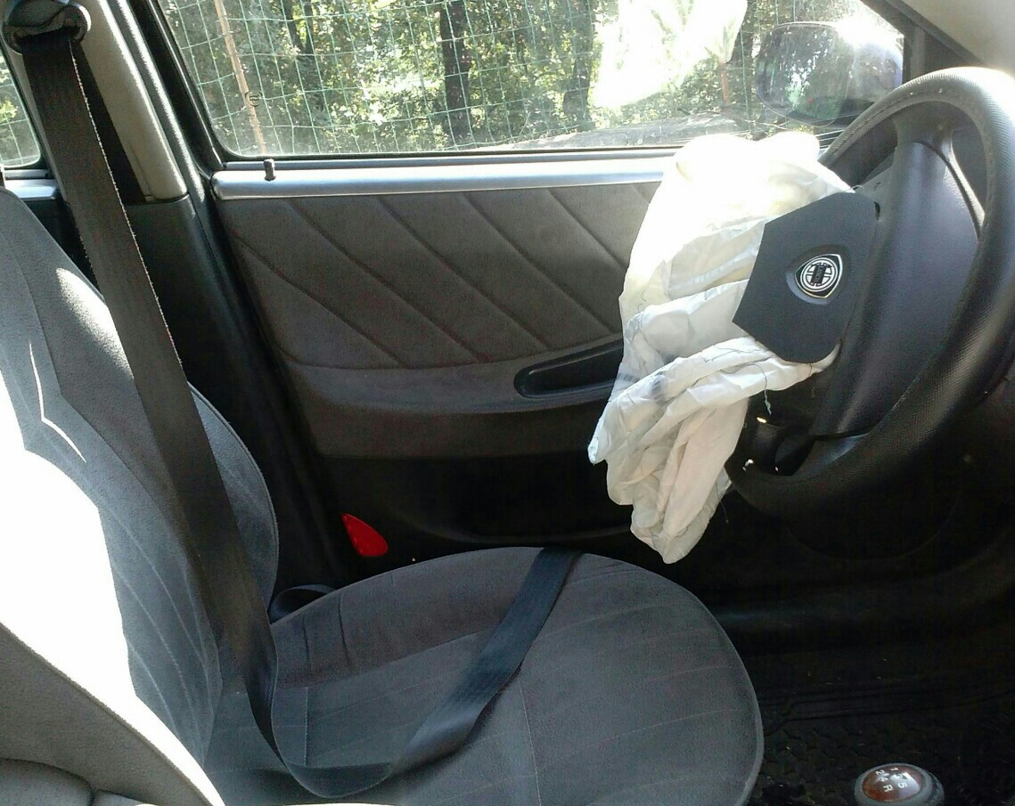

Ecco il cruscotto mentre fa le linguacce.......:D:D.La prendo sul ridere,l'importante e che nessuno si sia fatto male e la si puo' raccontare
warner
Messaggi: 21984
Re: incidente lybra
Occorre sostituire anche la centralina air-bag.Si hai ragione l'unica e' prenderla con filosofia.

Tieni presente che se sono scoppiati gli airbag dovrai sostituire anche i pretensionatori delle cinture.
