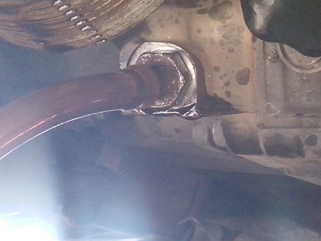

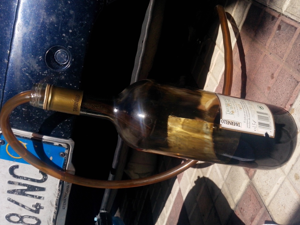

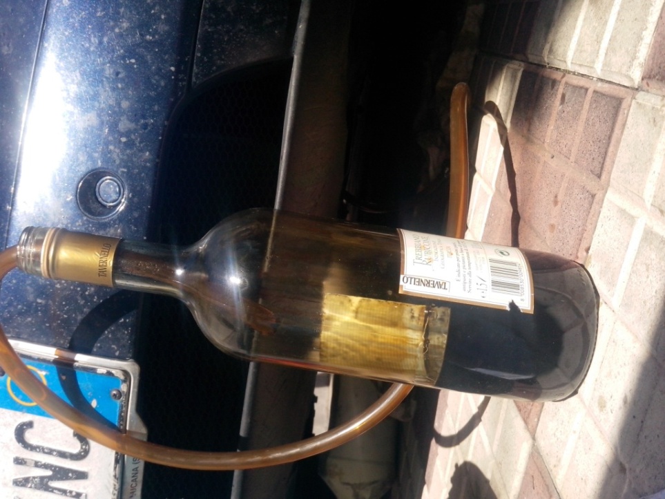

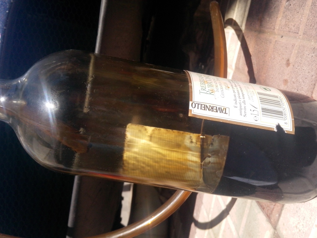

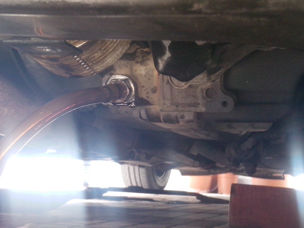

uuuuffa oggi è toccato a me! nonostante non ero in fila. avaria comfotronic+ EPB. Quando mi fermavo e spegnevo e riaccendevo ritornava tutto regolare per poi ripetersi a ciclo, letto tutti i post e consultando anche il nostro amico Capo 10 ho deciso di sostituire l'olio, (L'errore era eletrovalvola di lock-up codice P0741 ) armato di santa pazienza mi organizzo: totale uscita per caduta 3,75 litri+ 1,5 litri forzato come da foto totale 5,25 litri, è uscito di color catrame , con il nuovo olio il cambio è più dolce e per il momento l'errore e strappi spariti.IL mio errore! mai fatto il cambio, solo io ho percorso 130.000km senza sostituirlo ma adesso ad ogni 50.000 l'ho cambierò
