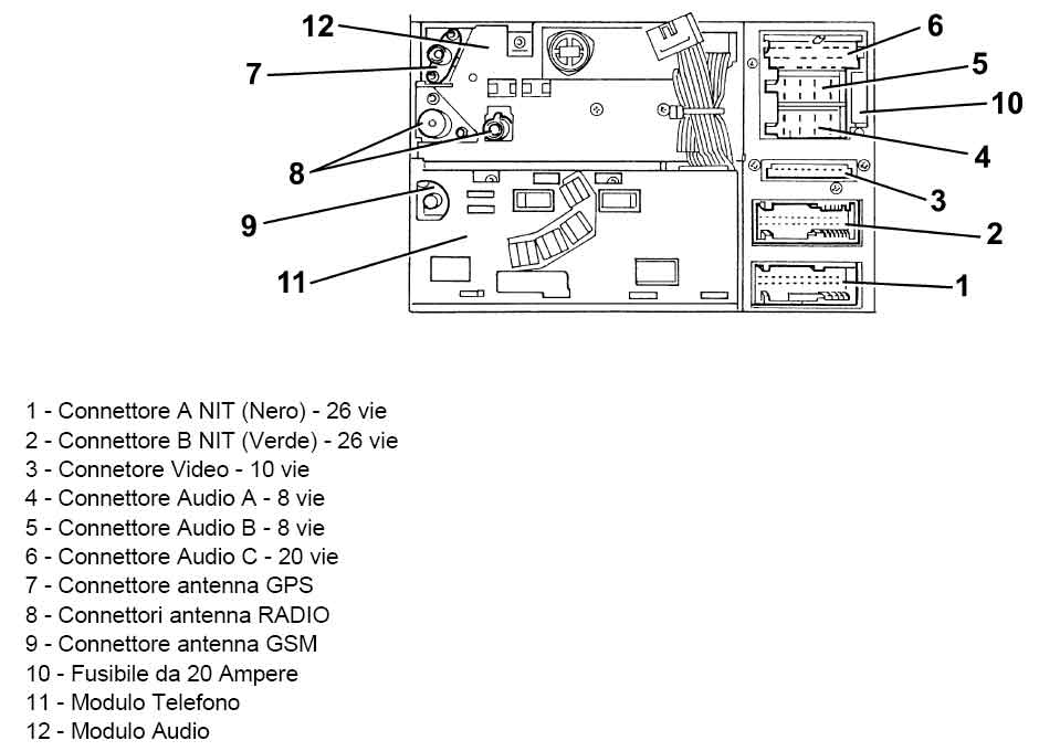

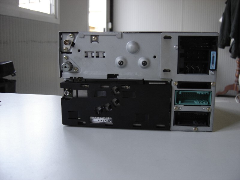

Stroker, dal momento che hai fatto abilitare il navigatore significa che la tua Thesis ne era sprovvista. Potrebbe essere che sia sprovvista anche del relativo cablaggio per l'antenna GPS; Sarebbe da verificare, estraendo anche solo parzialmente il Nit, se c'è collegato il cavo dell'antenna, è il connettore più in alto a destra stando di fronte al nit. Comunque premendo il tasto info nella schermata del navigatore ti dovrebbe dare il numero dei satelliti trovati (Ovviamente fuori da un eventuale garage) Dovrebbero essere minimo 6/7 o più, se li trova sicuramente l'antenna e ok
retro nit.jpg (64.01 KiB) Visto 359 volte
