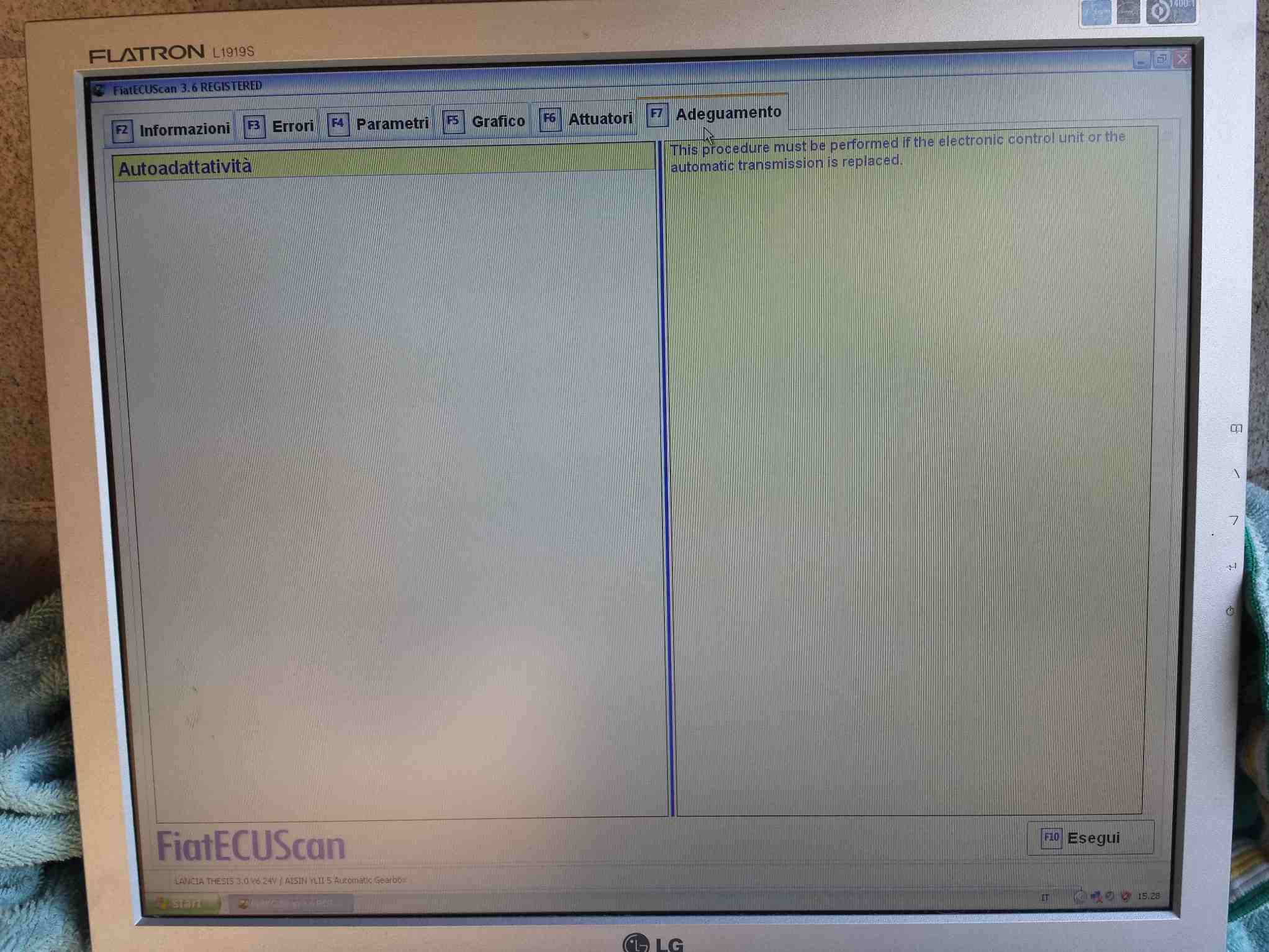

ciao pietrooh , ma a me compare solo la voce autoadattatività e bo. nient altro

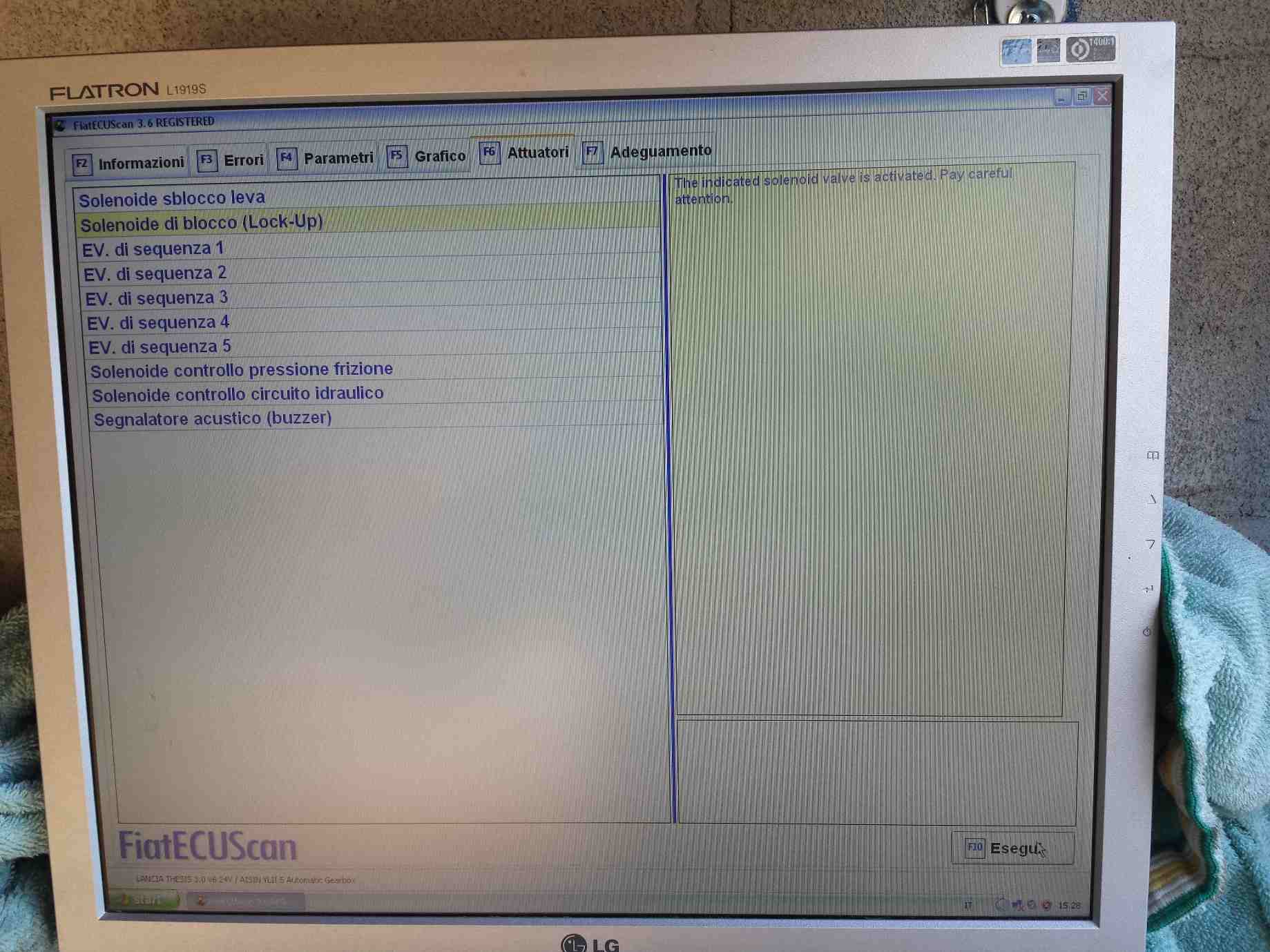

Pietrooth io su attuatori trovo soltanto il tasto F10 Non riesco a fare la procedura che mi hai spiegato x telefono , ti allego foto
- 2.jpg (181.43 KiB) Visto 516 volte
- 1.jpg (168.99 KiB) Visto 516 volte

Ciao Simone, prima immagine "Attuatori" , "Solenoide di blocco (Lock-Up), e premi "Esegui" o F10 e attendi che faccia l'adeguamento.
Pietro (Pietroth)
