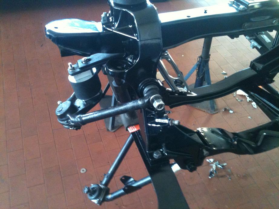

La foto da te postata dimostra che la corsa delle balestre non è poi tanta, il tampone tirato all'interno "in riposo" farà al massimo lo stesso spostamento all'esterno
e prima che la balestra tocca il tampone di finecorsa si piegerà (A mio vedere) Leggermente al contrario, quindi richiamerà il tampone all'interno
La soluzione in foto mi sembra abbastanza buona, non sostituirei però su tutto l'avantreno la gomma con boccole rigide, se non per uso su pista.

Cosi è montato sulla mia , poi l'85 mm in foto è stato sostituito con il 70mm per che puntava il muso in su
