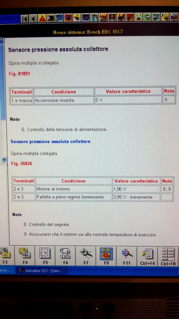

Ciao mi spiace contraddirvi ma se l'errore è P0235 e dovuto ad un errore di plausibilità cioè il sensore è uscito fuori range di funzionamento cause possibili, sensore stesso guasto ho cablaggio difettoso o del sensore o del collegamento in ecu, il peggio turbina la geometria variabile che non funziona più correttamente, per il suo controllo guardate la foto allegata basta un multimetro
