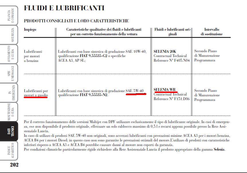

..E perchè ??..il 5 Wide Range 40, è quello piu' adatto ad una maggior addattabilità alla temperatura

Proprio perche' prima di scrivere leggo dall'inizio..e siccome il SELENIA 5W 40 non ESISTE....Ragionevolmente intuisco che, Marcantonio, nello scrivere abbia omesso la sola lettera "R" ..Questo per l'evitargli feroci ed immotivate contestazioni.

il prezzo è buono. la mia 1.3 90cv richiede Selenia WR 5-40. mai avuto problemi.

francè ma perche ti innervosisci? se sta scritto sul libretto di uso e manutenzione, un motivo ci sarà no?
