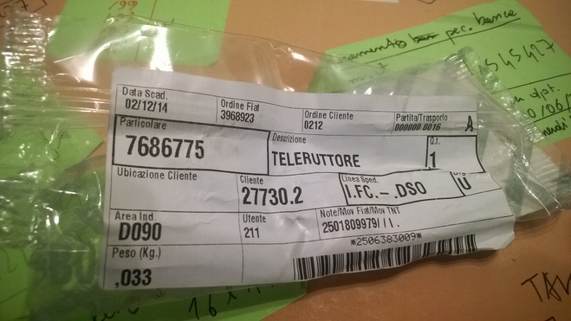

Allora dopo varie traversie sono entrato in possesso del malefico relè.
Confermo che è quello marrone e che è posto alla base del parabrezza. Adesso sembra funzionare tutto.
Per comodità allego foto della confezione del relè, dalla quale si può leggere il numero del particolare, cioè 7686775, in modo che si possa ordinare agevolmente ... se serve !
Comunque costa 24 euro e in questi giorni ho visto che si può fare anche a meno, la macchina si chiude perfettamente con il telecomando anche se le luci non lampeggiano.
wp_20141204_002 (800x450).jpg (228.63 KiB) Visto 162 volte

Esatto,propio quello che ho cambiato io,serve appunto solo alla funzione di lampeggio frecce.
