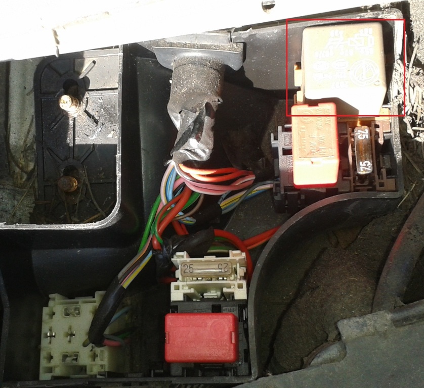

Il relè lo trovi qui :

E' per caso quello evidenziato in rosso ?

Mi sembra di avere sstituito il marrone cmq fai in fretta a verificare,premi i rdiocomando e vedi se scatta.(tu)

Hai ragione WARNER il relais è marrone, nella foto al sole non si vedeva.
Non ho ancora trovato il ricambio ma senza di lui funziona tutto frecce + emergenza ed anche il radiocomando, l'unico difetto è che non lampeggiano le frecce chiudendo/aprendo quindi, nella peggiore delle ipotesi, rinuncio al lampeggio e non fonderò più le mie care lampadine.
warner
Messaggi: 21984
Re: luce sinistra sempre accesa
Hai fatto come si dice la prova del 9,se non te ne importa del lampeggio elimina il rele',se invece vuoi ripristinarlo(a me serve la sera per assicurarmi che ho chiuso)il ciosto e' irrisorio.
