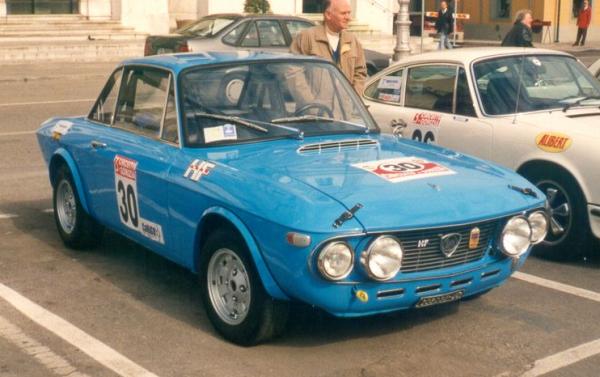

Consultanto il sito di Piero Vanzetti : www.alma.it/vanzettip/fulvia/ita/colours.html vedi che l'Azzurro HF "mexico" viene citato così soltanto nella HF 1.6 seconda serie, mentre nella Rallye non dice "mexico". I codici per entrambi però sono gli stessi : Max Meyer 1.346.7215 e Lechler 8073.
Il libro di Altorio a pag 282 riporta sia per la Rallye 1.6 che per la seconda serie soltanto un "Azzurro HF" con per entrambi lo stesso numero di formula Lechler 8073 ( non riporta quello MM che Vanzetti definisce "formula originale" ) .
Non so se l' Azzurro HF "mexico" è quello della Rallye 1,6 che allego : non conosco la macchina, ho trovato la foto e non so è corretto il colore. Purtroppo non trovo anch'io una foto di una HF seconda serie di questo colore.
Poi c'è un Azzurro Corsa Francia soltanto per le Montecarlo : formula Italver 1.686.101 e Lechler 38 .
Comunque occhio alle attuali formulazioni Lechler..... confronta anche le vecchie tinte Max Meyer, oggi PPG, che puoi trovare in un negozio di colori ben fornito.

L'azzurro che intendo io è proprio quello della foto, l'unico dubbio che ho è che come nella tua foto l'ho sempre visto sulla Fanalone e non sulla HF seconda serie
