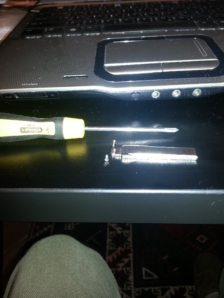

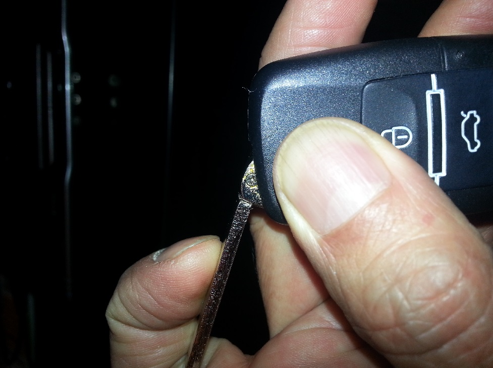

ciao:
il telecomando ha la lama chiave avvitata al corpo. vedi foto ASDF. ho controllato e la lama e' per le Golf 6a serie.
una volta svitata la puoi strarre. vedi foto ASDF2. come vedrai, la lama ha una scanalatura per le viti. in teoria, la potresti far fare e rimontare senza aprire il telecomando ma La lama nuova era un po differente. e aveva un foro centrale per fissarla alla plastica originale Opel ed era piu grande del foro nella cerniera.
La lama l' ho fatta fare e limata con una fresa per avere le misure per inserirla nella scanalatura della cerniera. poi l' ho incollata alla cerniera (ma smontando il telecomando per evitare incollaggi indesiderati).ho fatto attenzione a centrarla bene e aspettato che la colla fosse asciutta.
poi ho rimontato il telecomando facendo attenzione.
Si richiede una minima manualita' e attenzione a cosa si fa per avere una buona riuscita. ma niente paura, tutto il forum ti seguira' e ti dara' consigli.
NB al rimontare la chiave, dovrai caricare la molla facendo un giro col guscio superiore in senso antiorario per garantire la forza necessaria a aprire la chiave premendo il bottone.
per smontare la chiave, dovrai levare il cerchietto con la scritta alarm. sotto ci sono due viti testa a croce. li arrivi alla cerniera e all' alloggio per il transponder. li si trova la molla da caricare. domani faro' piu foto per spiegarti meglio.
