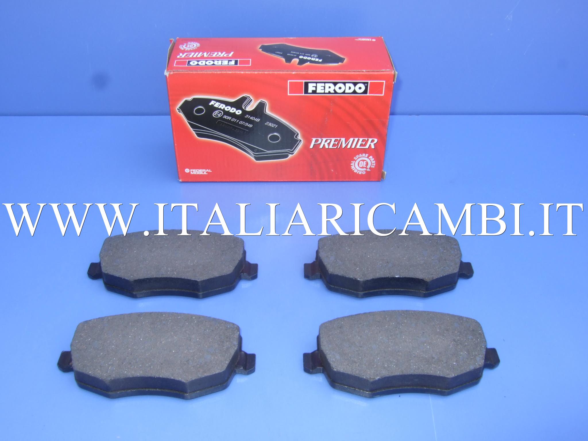

Re: freni che fischiano
http://www.italiaricambi.com/auto/ferod ... 82/001.jpg
per me sono una garanzia da 12 anni...
