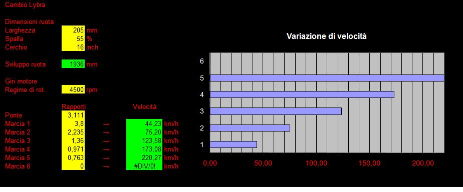

Non mi convince assolutamente la velocità sul tachimetro in concomitanza con quella del contagiri.......il 2.4 a 235 km/h (anche se teorici) dovrebbe avere la lancetta del contagiri a circa 4600-4700 g/m indicati....c'è qualcosa che non quadra :S

Ho creato questa tabella in excel. Come potete notare il tachimetro da una velocità maggiore di 15km/h rispetto al reale.
cambio lybra.jpg (43.6 KiB) Visto 352 volte

ma questa tabella corrisponde per il 2,4?

Si! Con gomme 205/55 16 e giri impostati a 4500.
