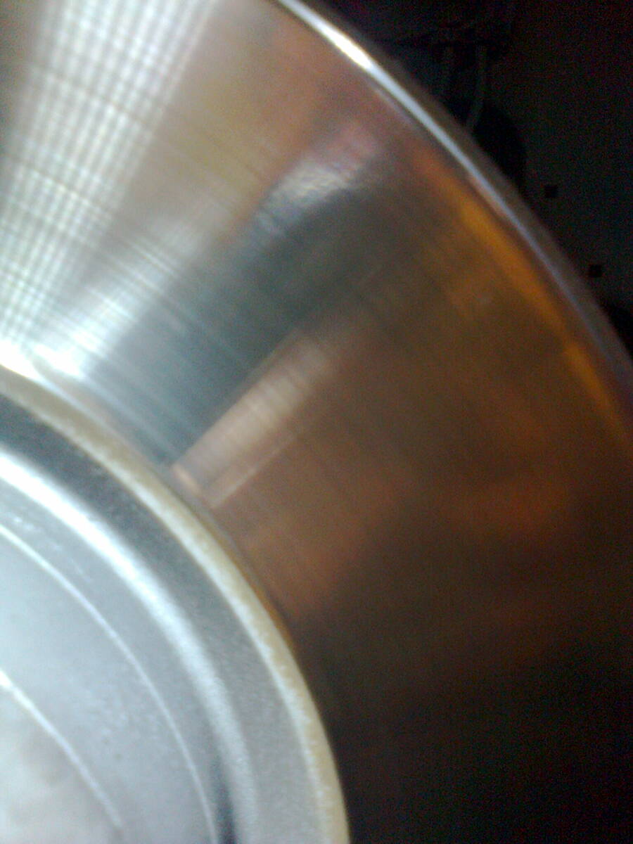

Quoto quanto detto da Italo,i contratti sui componenti di primo impianto variano di continuo,se ricordate in passato ad esempio Alfa suggeriva da libretto Agip sint2000,oggi Selenia,VW e' passata da Castrol ad Agip.Su una new panda ho visto montate le pastilgie originali prodotte da TRW.
Tuttavia osservate la foto,guardate il disco come si consuma in maniera pulita e senza righe/solchi,quando presi la lybra erano montate le Bosch e dovetti farli rettificare.Considerate che dalla rettifica son passati piu' di 60.000km e questi dischi sono quelli che erano montati all'acquisto dell'auto (non so se chi l'aveva prima li abbia mai sostiuiti).
