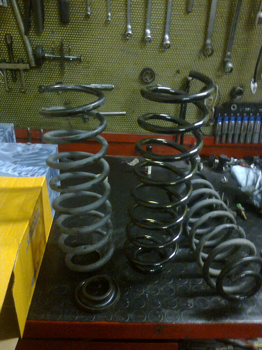

Ciao a tutti,finalmente una bella notizia dopo tanto penare stamattina ho potuto ritirare le molle dal fornitore.Ce l'abbiamo fatta (ma forse Italo vi ha gia' comunicato il tutto)Oggi approfittando di un paio d'ore libero ho montato le molle alla mia leona,ragazzi con piacere vi dico che sono soldi spesi benissimo!Non solo ho recuperato l'altezza originale(3cm buoni sul retrotreno della mia)ma sembra una piuma,le asperita' non si sentono piu' e le traiettoie sono molto piu' precise.Guardate la foto,la differenza si vede anche ad occhio.

Di nulla Luigi,si tranquillo che tornera' una piuma come mamma l'ha fatta,anche io devo essere onesto avevo sottovalutato questa cosa,piu' che altro mi infastidiva il fatto di vederla bassa dietro specie quando caricavo.La prima cosa cui si pensa sono gli ammortizzatori ok l'altezza la determina la molla ma anche confort e tenuta di strada dopo questa prova (prima volta che cambio le molle ad una mia vettura)mi sento di dire che ad un buon 50% sono da attribuire alle molle,appena le fate montare confermatemi le vostre impressioni.
Sono contentissimo di avervi aiutato in questa cosa,anche se il grosso del merito e' tutto della ricerca di Italo,tra mail,ricerche,telefonate ha risolto una difficile ricerca e si occupera' anche di venirle a ritirare da me,minimo che posso fare e' il montaggio gratis.:)-D

Non pensavo che le molle fossero così determinati...ma ricapitolando, tutt'e quattro quanto vengono?
warner
Messaggi: 21984
Re: MOLLE ORDINATE FINALMENTE!
importantissime,costano 48 euro +iva cadauna sul posteriore sono unificate sia per la 1900 che per la 2400,mi sfugge ora il prezzo delle anteriori sulla 2400 chiedero' bene al fornitore.
