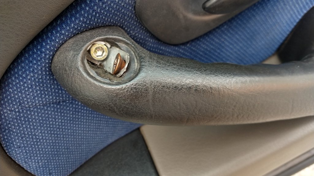

Io ho risolto con una semplice vite, dadi e rondelle messe in un certo modo e senza smontare o modificare nulla. Notare una parte metallica resta comunque attaccata al maniglione e va sfruttata proprio quella. Appena rientro in sede metto foto e dimensioni.

Enzox ha scritto: 19 ago 2020, 15:57 Io ho risolto con una semplice vite, dadi e rondelle messe in un certo modo e senza smontare o modificare nulla. Notare una parte metallica resta comunque attaccata al maniglione e va sfruttata proprio quella. Appena rientro in sede metto foto e dimensioni.
Questa soluzione aveva retto per un pezzo, poi anche lei ha ceduto.
Quindi secondo voi potevo arrendermi a uno dei difetti noti della K senza ripararlo e soprattutto risolverlo??
Ecco a voi la soluzione definitiva per non rompersi più.
La vite a croce entra ben 10 cm dentro il maniglione, infatti ho dovuto usare un avvitatore elettrico. Devo solo trovare un modo per rimettere la copertura di plastica.
