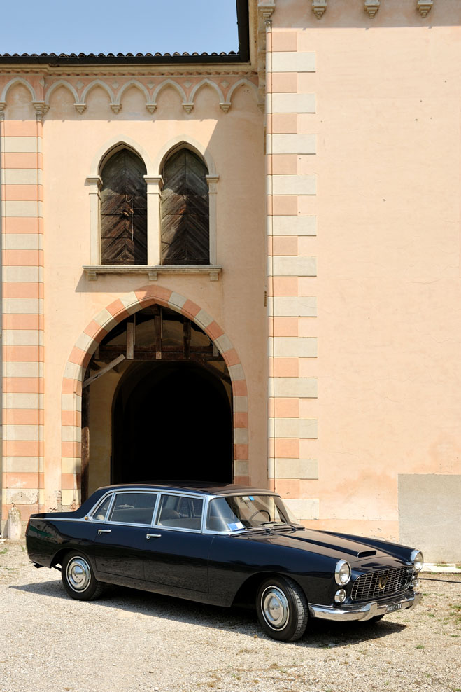

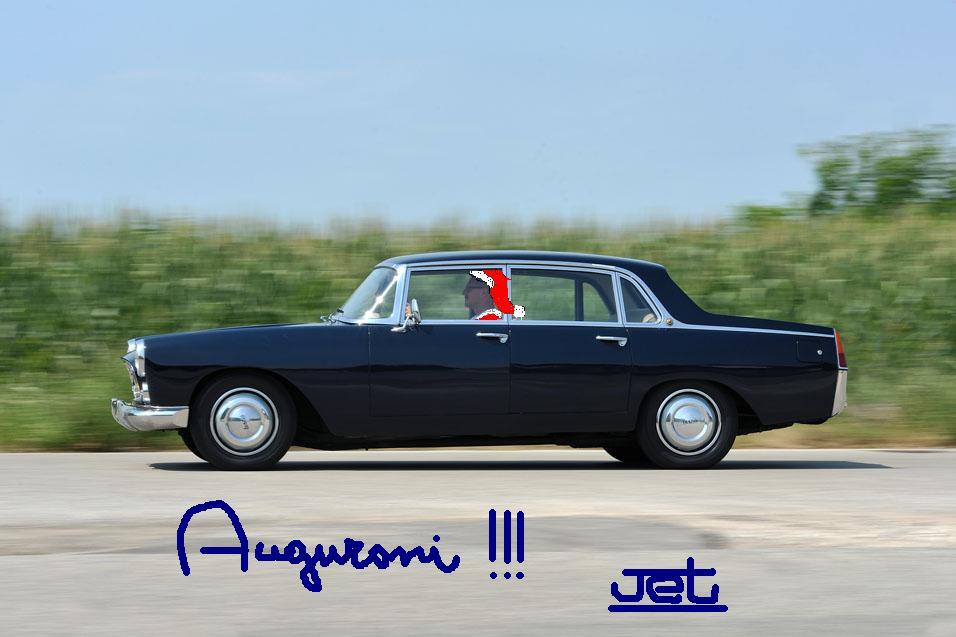

Mi permetto di segnalarti un'imprecisione, che a volte si vede anche in altre foto di Flaminia berlina o coupé Pininfarina.
Nella foto n. 5 si vede come abbiano montato capovolte le cromature dei fanali anteriori piccoli (quelli che svolgono la funzione di luci di posizione, indicatori di direzione anteriori e fendinebbia).
Infatti la cromatura va montata con la parte più sottile in alto (come fosse alle ore 12 di un orologio) e quella più spessa in basso (alle ore 6) in modo da seguire l'andamento della carrozzeria e rimanere in linea verticale rispetto al fanale che va ad incorniciare; allego due foto della berlina di Jet (che saluto caramente in attesa di incontrarci la prossima settimana) ove si vede di 3/4 e di profilo la cromatura montata correttamente.
