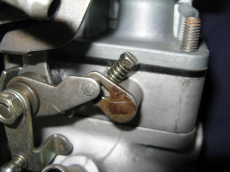

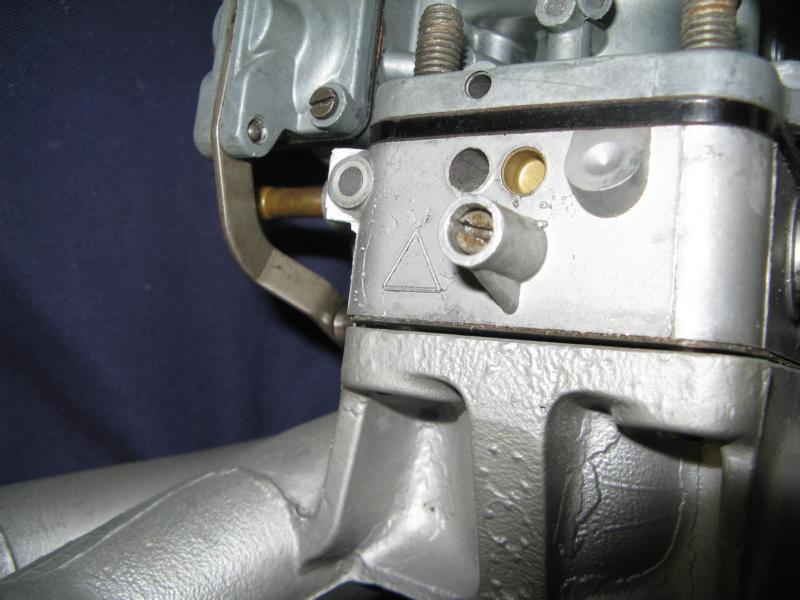

Hi,
also der mikele hat Dir ausführlich beschrieben wie Vergaser und Zündung einzustellen sind.
Zumindest ,dass die Kiste läuft-abgesehen von irgend einem Schaden,wie kaputte Zündkabel,Zündkerzen usw.-
Grundsatz ist: alles was so an kleinigkeiten -Kabel ,Stecker usw defekt sein kann,solltest Du bevor hier Fragen gestellt werden,selber überprüfen!
Wenn Du dann ein Problem hast werden hier alle versuchen zu helfen! Aber bitte nicht bei Zündkerzen und Zündkabeln
(als Beispiel genannt) die sollten bei einem solchen Fall NEU sein.
Jeder Vergaser hat eine einstellschraube an der man den CO im Leerlauf verändern kann!!
Da muß nix umbedüst werden! ( bilder sind von einem Weber 250 Fiat 131 )
Wenn er auf 2 Pötten läuft tippe ich immer noch auf Zündanlage!
Nimm die Zündkerzen raus und lege sie auf Motormasse (Massebrücke bauen mit Kabel).Lass eine 2.Person den Wagen starten.Funken dann alle Kerzen abwechselnd?
wenn Ja, überprüfe den Zündzeitpunkt. Stoboskoplampe.
Kannst auch grob mit einer Prüflampe einstellen-10 Grad vor OT-
( ich glaube der hat noch keinen OT Geber? korrigiert mich wenn falsch)
Und wo stehen deine Nockenwellen? OT oder UT?
mfg
Lothar
