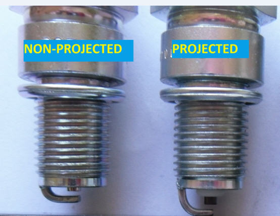

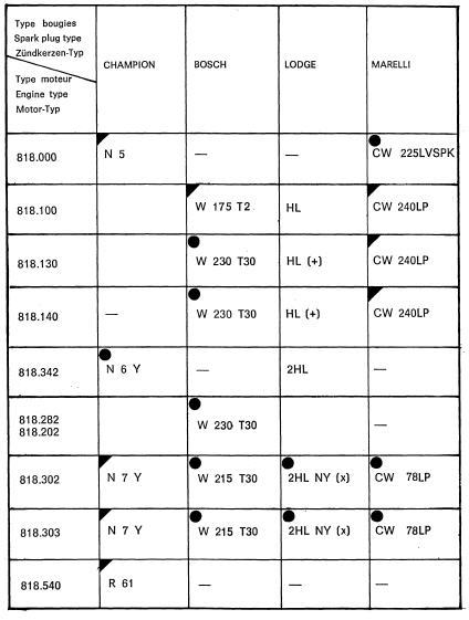

Ciao Antonio, a me la risposta sembrava di averla data e anche chiaramente, mi ripeto allora.
Per i motori Fulvia 1300 (818.302 / 303 /342) già in origine la Lancia prevedeva candele con elettrodo prominente. Nella tabella allegata, infatti, le candele Champion portano la lettera Y che indica proprio elettrodo prominente (cosiccome la P per le NGK).
Nella foto allegata la differenza fra elettrodo prominente e non.
Credo che poi si possano anche montare candele senza elettrodo prominente, mentre il contrario (elettrodo prominente su motori per i quali erano previste candele senza elettrodo prominente) lo eviterei.
Ma ribadisco che per i motori Fulvia 1300 in origine erano previste candele con elettrodo prominente, quindi non vedo perchè farsi problemi a scegliere una candela NGK con la P oppure Champion con la Y che rispettano le prescrizioni della casa madre.
Poi se affrontiamo il caso di motori super-preparati con cielo pistoni fortemente bombato, alzata valvole portata agli estremi, testata abbassata, etc etc, allora la scelta della candela credo possa (se non debba) esulare dai dettami della casa madre e tararsi sulle richieste particolari del motore in oggetto.
