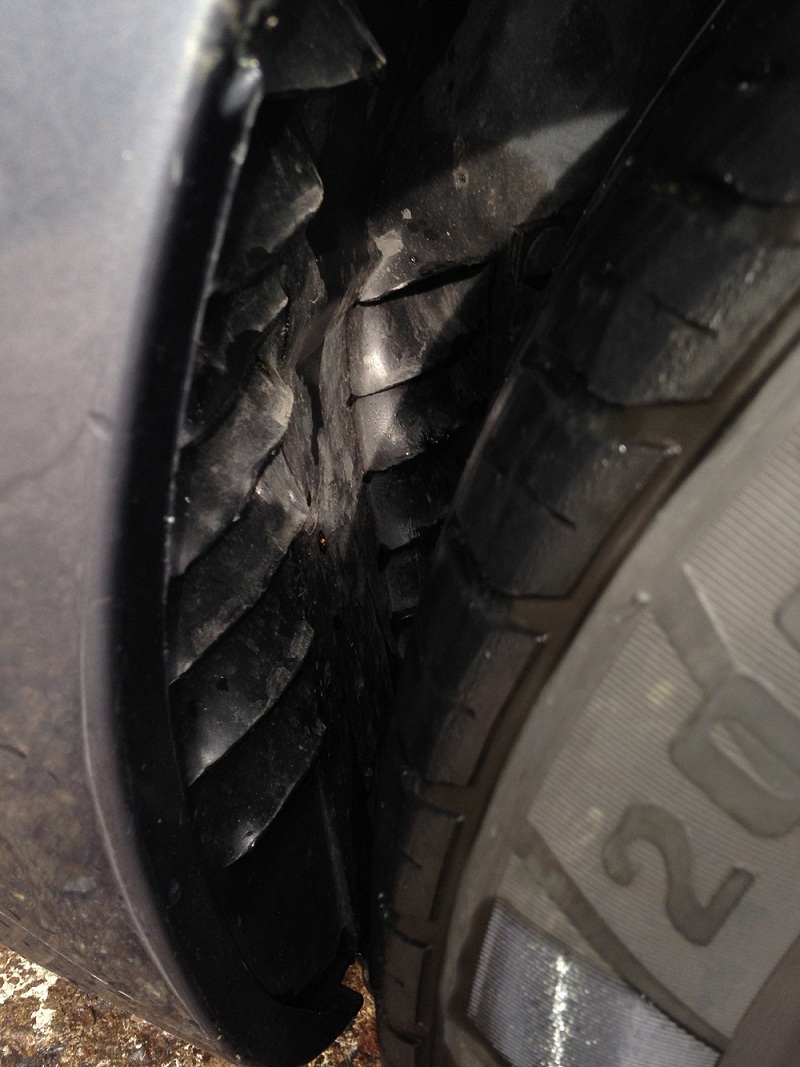

Salve warner
come da accordo ti invio la foto in cui ho fatto delle feritoie all interno del passaruota per far arieggiare l'intercooler della lybra jtd
Le feritoie le ho fatte solo nelle parti in cui l intercooler era libero; dove non ci sono feritoie c e la lamera dietro
warner
Messaggi: 21984
Re: pulire intercooler lybra
Urka ma non ti tocca nella ruota?
sasafiat x sempre
Messaggi: 52
Iscritto il: 16 ott 2012, 17:32
Messaggio da leggere da sasafiat x sempre »
Nono come la vedete c e quella distanza alla ruota nemmeno carica tocca è in una posizione abbastanza lontana dalla ruota, certamente l avranno progettata affinché smaltisca il calore ma così secondo me va meglio
