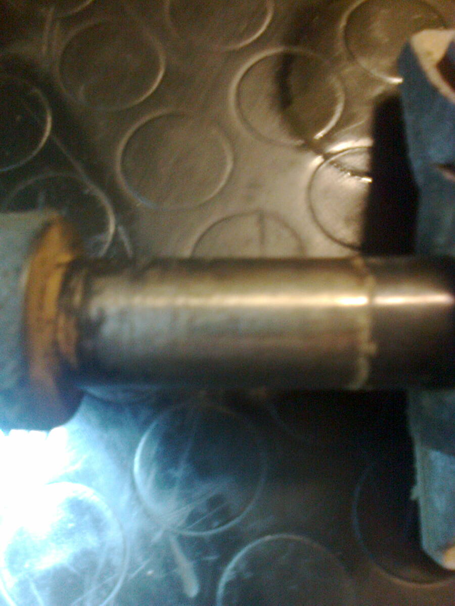

Tentar non nuoce,la spesa non e' alta rispetto alla sosituzione della barra.Dovendo scegliere personalmente preferisco la barra modificata Deltagomm.
In piu' di un caso ho sostituito solo i gommini ed il rumore e' ricomparso dopo pochi km,il problema e' che come si nota in foto la barra subisce un usura,i gommini sono telati interni (come le gomme per capirci)quando l'usura arriva alla telatura si solca la barra.

in cosa consiste la modifica della barra Deltagomm?

Credo che Luigi T. possa saperne piu' di me,da quello che potuto verificare confrontandola con una normale consiste nei fermi del fondo corsa dei gommini.
