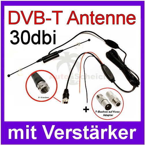

Io ho montato questa antennina (immagine allegata); tra le tante antennine preamplificate questa aveva in più il riduttore incluso per il connettore fm; non so se è in smd perchè non ho aperto i due scatolotti che sono collegati ad essa ma dalle dimensioni penso che siano SMD.
Volevo fare un ragionamento e correggetemi se sbaglio: le antenne vendono date tra i 25 e 30 db; ma ci sono di mezzo le esigenze commerciali quindi sarà un po meno in realtà, diciamo 20-25. Poi si devono sottrarre gli 8 db del miscelatore più, ad occhio e croce, un altro paio di db per connettori, cavi ecc. quindi siamo a 10-15 db; mi sa che l'amplificatore sono quasi costretto a metterlo per forza con queste attenuazioni !! 8-)

Sono sempre prove da fare sul campo per vedere qual' è il male minore, Rai e Mediaset hanno un segnale potente e potrebbe bastare, mentre per la banda Sat si trovano con una certa facilità di piccole dimensioni, non sarà facile trovare amplificatori per la banda terrestre di piccole dimensioni e alimentati a 12 v.
