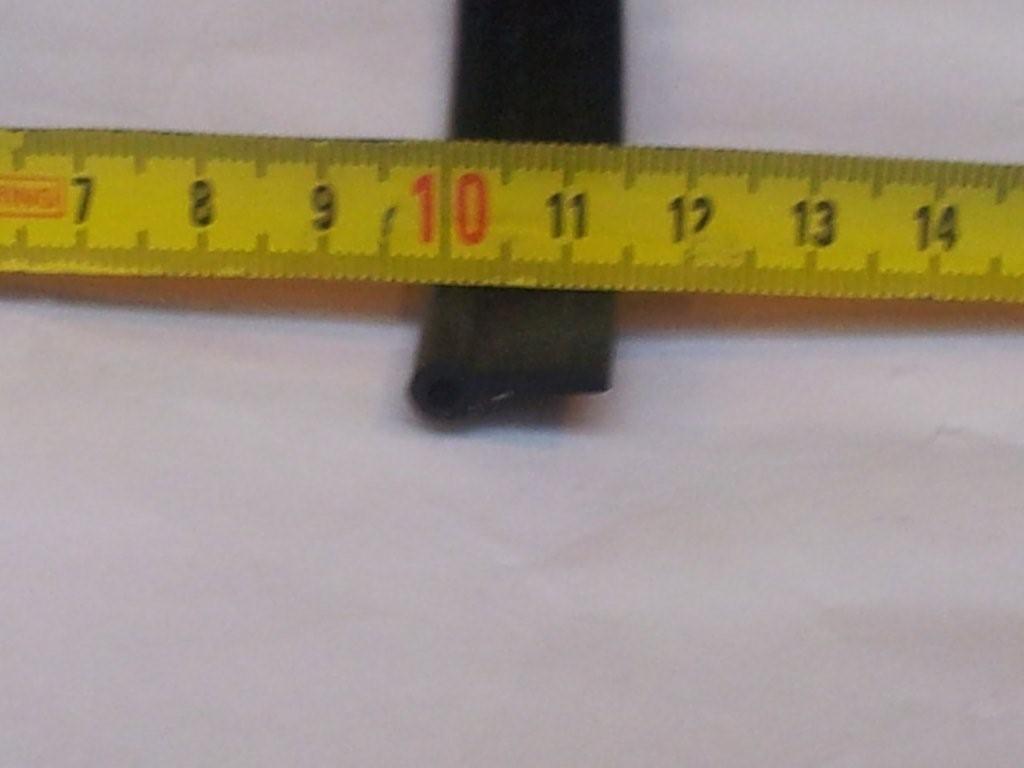

La guarnizione la trovi da Cicognani, oppure puoi cercare un fornitore di profilati in gomma e comperarla a metraggio, è formato da una parte tonda che resta a vista, ed un labbro che viene stretto, anteriormente tra la carrozzeria ed il tegolino, posteriormente tra la carrozzeria ed il paraurti,
allego una foto.

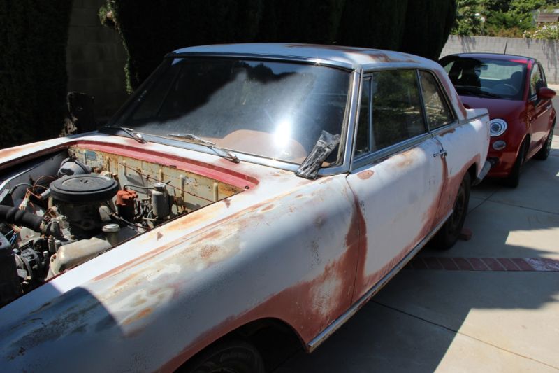

Ho sbagliato, Filippo (ve) ha ragione, allego la foto tratta da una inserzione negli Usa del vano motore della pininfarina telaio 1014 dove appare il medesimo serbatoio olio freni dalla pininfarina di Alex. Mi scuso per l'informazione errata.
Silvio

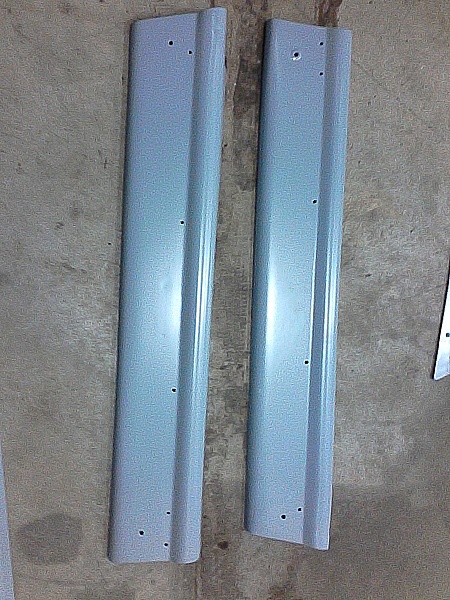

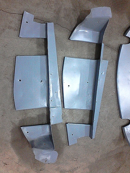

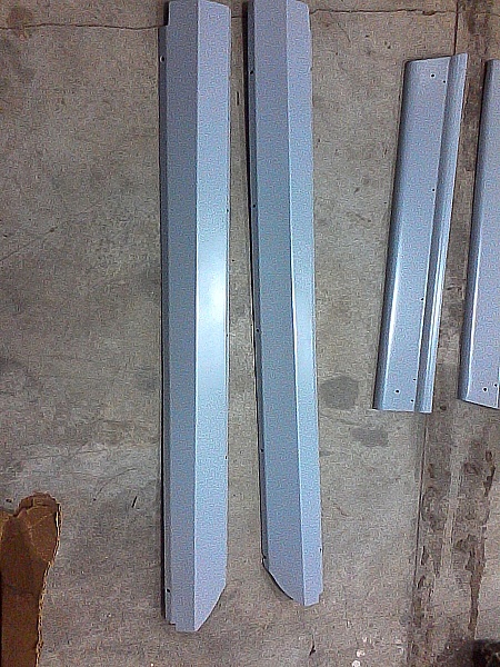

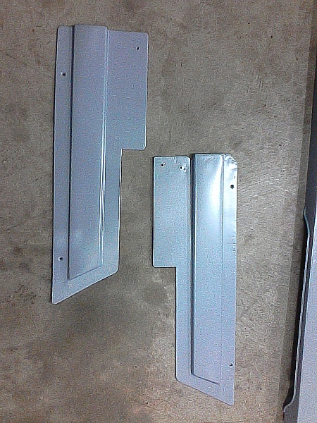

Il carrozziere venerdì mi finisce di verniciare la Flaminia ma ho bisogno, per l'ennesima volta, del vostro aiuto: vorrei sapere di che colore vanno veniciati i vari pezzi nelle foto allegate.
Grazie.

Re: Il restauro continua.....suggerimenti e consigli
Alex ecco i colori:
foto 094400 battitacchi: non verniciare sono in alluminio lucido
foto 094409 finitura portiere e fianchetti posteriori: nero lucido come il cruscotto portastrumenti
foto 094417 finitura portiera: nero lucido come il cruscotto portastrumenti
foto 094429 carter vano motore per occultare i cavi: nero raggrinzante
foto 094436 carter cerniere porte: in tinta con la carrozzeria.
