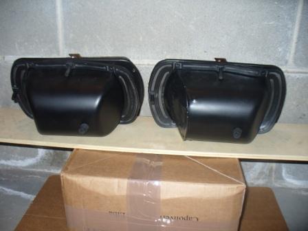

che strano...mai vista una cosa simile...ma ha sbattuto davanti?? in effetti hai i fissaggi per i portafaro seconda serie..che però mancano..ho il sospetto che tu abbia i fari della citroen (ami 6 e 8) e non della renault, sono leggermente pù grandi, in che condizioni sono le cornici di ottone? come hanno fissato i fari alle cornici?

Ciao, nulla di originale, chi ha messo le mani su quest' auto ha usato metodi molto personali,non era molto pignolo.I fari sono stati fissati alla cornice con delle staffe in alluminio con un doppio dado sul perno di fissaggio,tutto questo per ovviare alla mancanza dei telaietti.
Ho scattato delle foto ai fari ..aspetto le vostre considerazioni .. Ciao Luigi

strane, son già quelle con la forma modificata, e montavano senza bisogno di essere tagliate, probabilmente è stato fatto successivamente a seguito di riparazioni non eseguite a regola d'arte?
sarebbe interessante verificare l'angolo della v e confrontarle con altre non modificate
