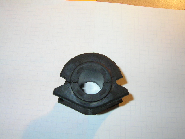

Re: gommini barra stabilisatrice
Si infatti c'e lavoro perche sono dificilmente accesibile, ma non e imposibile.
I gommini si presentano come la foto che ho allegato.
Quando faro il lavoro faro delle foto per mostrare come fare.
A presto..........

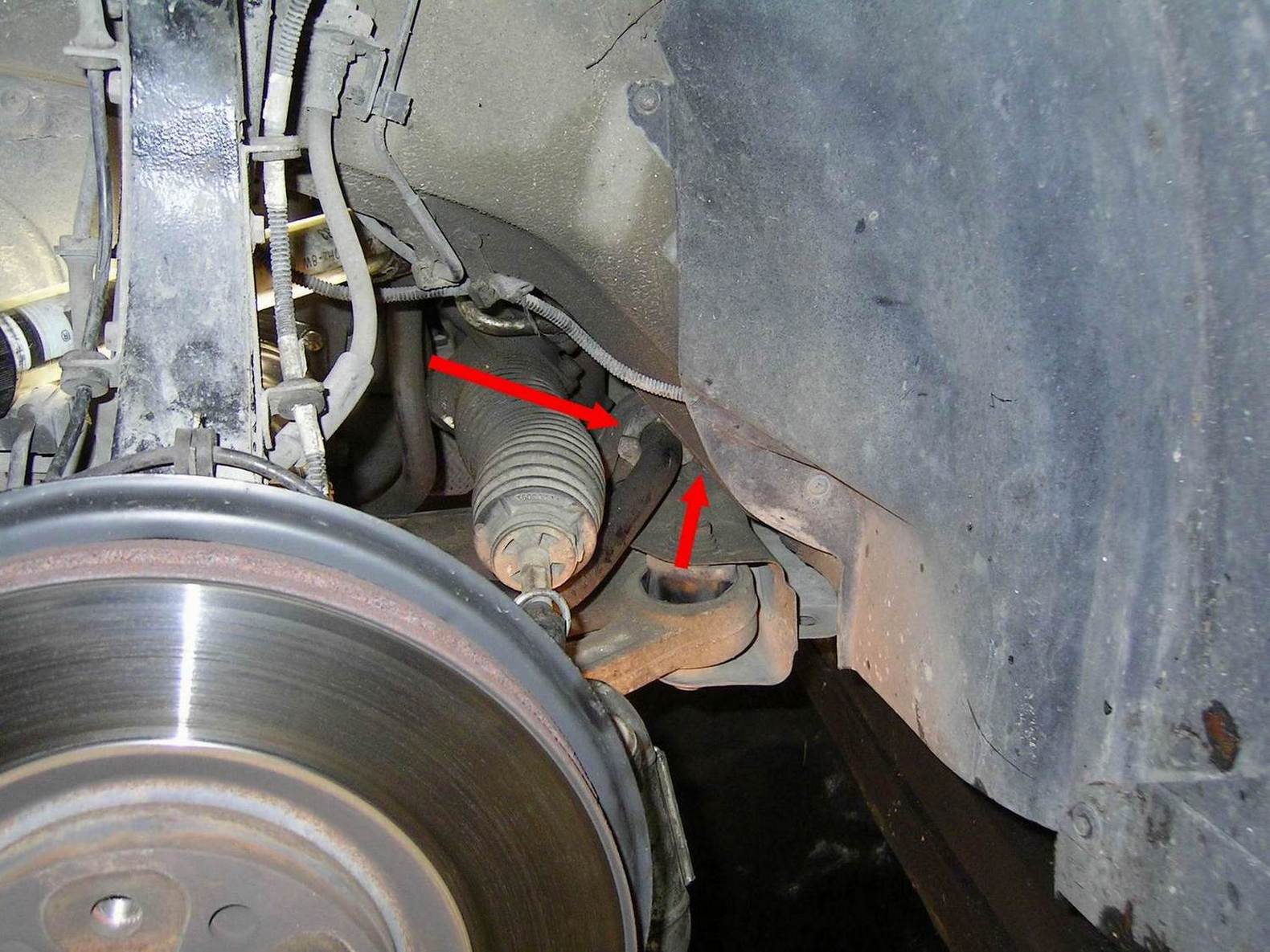

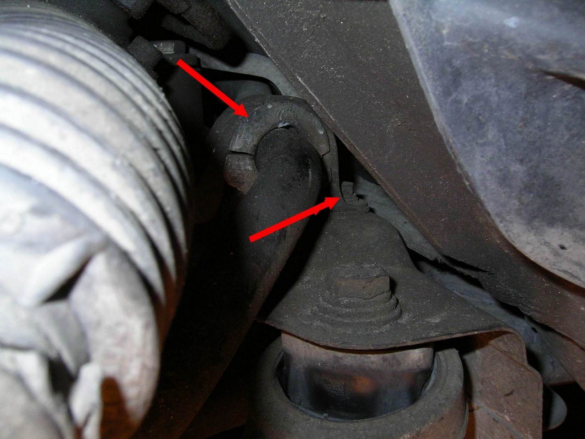

Ciao amici thesisti,
Oggi ho provato a cambiare i gommini di barra, ma sono proprio dispiaciuto non e andato bene.
Come vedette nelle foto c'e il dado posteriore dove non mi passa la chiave di 13mm.
Devo fabbricare una chiave per avere la possibilità di smontarlo,perche non c'e altra possibilità di mettere le mani
Bisogna fare tutto dal lato ruota, che di sotto non si vede niente.
Vi faro sapere come va a finire
Si da sotto bisognerebbe tirare giu parecchie cose, da dannarsi. Hai mica provato con una tubolare ed un cricchetto prendendo il dado da sopra? Spostando la testina dello sterzo potrebbe aiutare..

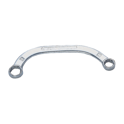

Servirebbe una chiave tipo "U" vedere foto
Provero a farne una che si puo adattare meglio alla macchina
