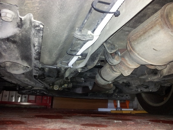

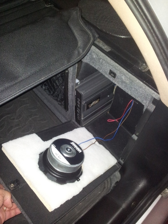

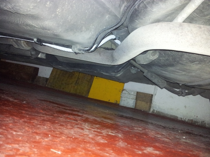

Per MastodontiK:
ho preferito mantenermi esternamente usando un tubo corrugato, il più piccolo possibile, giusto per il cavo di alimentazione. Quindi, dopo aver tirato fuori dal vano motore il cavo (passando nel passaruota Sx e uscendo sotto alla traversa del motore), ho semplicemente fissato il tubo corrugato ai tubicini rigidi dell'olio dei freni per le ruote posteriori (allego le foto).
Giunto in prossimità della ruota posteriore destra, c'è un foro sul telaio che comunica con l'interno dell'abitacolo, chiuso con un tappo. Lo troverai internamente, appena sotto il sedile posteriore destro. Passato il cavetto del 12V e giunto all'interno, sarà poi un gioco arrivare al vano posteriore.

quasi tutti gli amplificatori hanno due o più ingressi per segnali amplificati, in genere chiamato "High level", per collegare direttamente le uscite di un autoradio amplificato. Infatti, ho saldato a stagno due fili dai cavi degli altoparlanti posteriori, per dare gli ingressi all'amplificatore, lasciando collegati le due casse. I due segnali "in" li ho sommati per alimentare l' Amplificatore dedicato al Sub.
Per white.hand@libero.it:

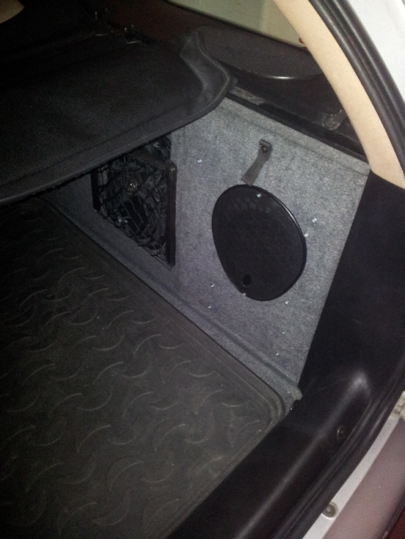

- 20120904_203026.jpg (227.53 KiB) Visto 467 volte
- 20120904_203007.jpg (216.88 KiB) Visto 467 volte
- 20120904_202809.jpg (213.78 KiB) Visto 467 volte
- 20120904_202759.jpg (192.84 KiB) Visto 467 volte

Sai che stavo pensando anch'io di passarlo da sotto? Purtroppo mi sono impuntato nel passarlo da li perchè c'erano gli altri fili ed ho preso la fissa....mi sono intestardito insomma!!!!zechille ha scritto:

Hai fatto anche un bellissimo lavoro con quel sub....praticamente hai un driver in cassa chiusa, visto i pochi litri a disposizione, ottima scelta quel caricamento.

No, no,
dalla batteria, vado esternamente verso la ruota (dove è situata la vaschetta del tergicristallo) e con una sonda per elettricisti, scendo seguendo il passaruota. Devi soltanto svitare le due viti sotto per allontanarlo di pochi cm per recuperare il capo della sonda.
