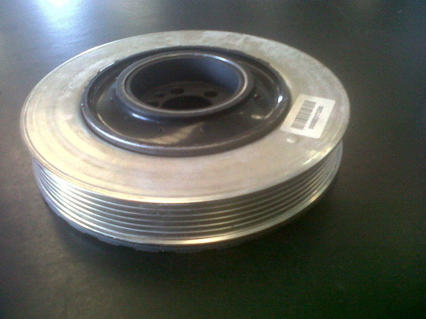

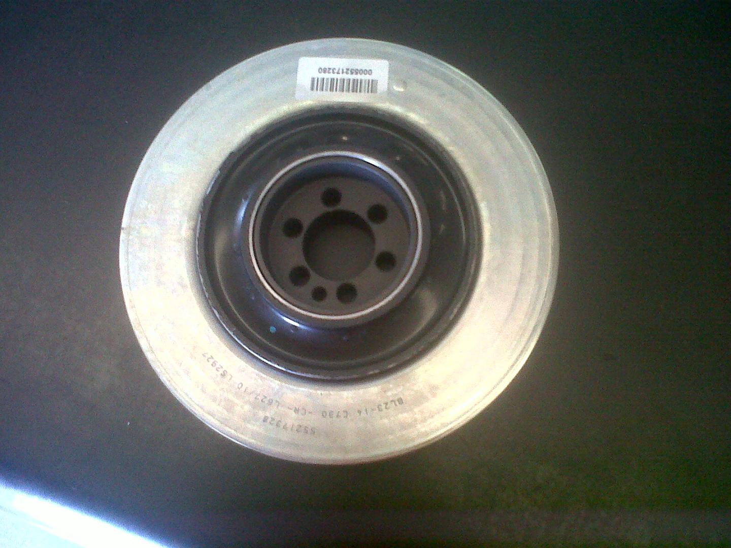

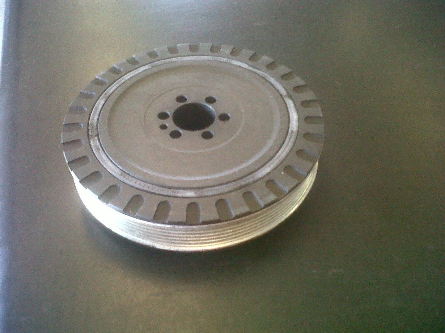

Oggi sono stati in assistenza Lancia e ho chiesto di vedere la puleggia che danno come ultimo codice per la mia 2.4 perchè volevo rendermi conto di come è fatta.
Il codice che mi hanno comunicato è 552173280 e mi dicono che a loro risulta sostituire la 55187707
Spero fare cosa gradita postare le foto che mi hanno permesso di fare (sono stati gentilissimi).
Warner, tu che ne capisci, che modello è ???????? (ps, settimana prossima vedo come combinarmi per venire da te, intanto stò facendo l'elenco delle cose da fare)
Umberto
warner
Messaggi: 21984
Re: ATTENZIONE !!! ALLARME PULEGGIA !!!
Ok Umberto.La puleggia che hai postato e' quella modificata per la 2400,si nota sul retro da quelle lammelle verticali.A differenza della 1900 modificata NON E' scampanata all'interno e non bisogna sostituire le viti.
