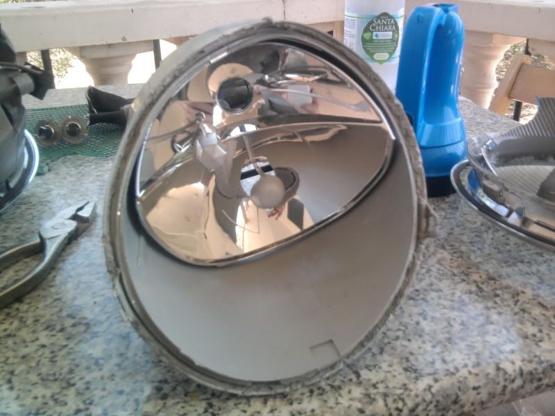

Se la piastrina è a posto , può darsi che si sia sganciato uno dei supporti della parabola, ma devi aprire il faro per verificare.

Ma tu pensavi veramente che non l'avrei aperto il faro??
Eccolo qua invece
Cmq mi sembra tutto in ordine.....ora lo pulisco per bene e vediamo se va via quel giallore. In tutti i casi ho rotto i 3 fermi perchè mi ero innervosito..... poco male, ne prendo una coppia nuova e chi s'è visto s'è visto B)-
Eccolo qua invece

Franco , è stato difficile separare la parabola dal corpo ?
Devo farlo sul mio faro DX per sostituire il motorino ma non ho ancora provato.

Non proprio Italo.....io mi son servito di un vecchio giraviti opportunamente curvato alla punta. La punta era di piccole dimensioni ma con manico spesso per avere un ottima presa.
Io ho rotto 2 dei 3 fermi perché ho voluto affrettare i tempi e non mi sono preoccupato di tenerli sollevati preventivamente!!
Cmq il lavoretto si fa tranquillamente e non bisogna perdere la pazienza proprio alla fine dopo aver tolto tutta la colla....infatti ci si aspetta che il vetro debba venir via da solo ma non è così.......ua forzato lateralmente da entrambi i lati (quei luoghi) e come per magia vedi che la tanto attesa separazione si materializza

Forse con un phon da carrozziere si semplifica il lavoro dello scollaggio.

A mio avviso è una delle poche pecche del progetto. La superficie delle parabole degli abbaglianti e degli anabbaglianti sono evidentemente insufficienti (guardate il faro smontato di Franco, quanto sono piccole...).
Grossi miglioramenti si possono avere con lampade "premium": io ho montato Philips Night Vision ed ho notato il miglioramento.
