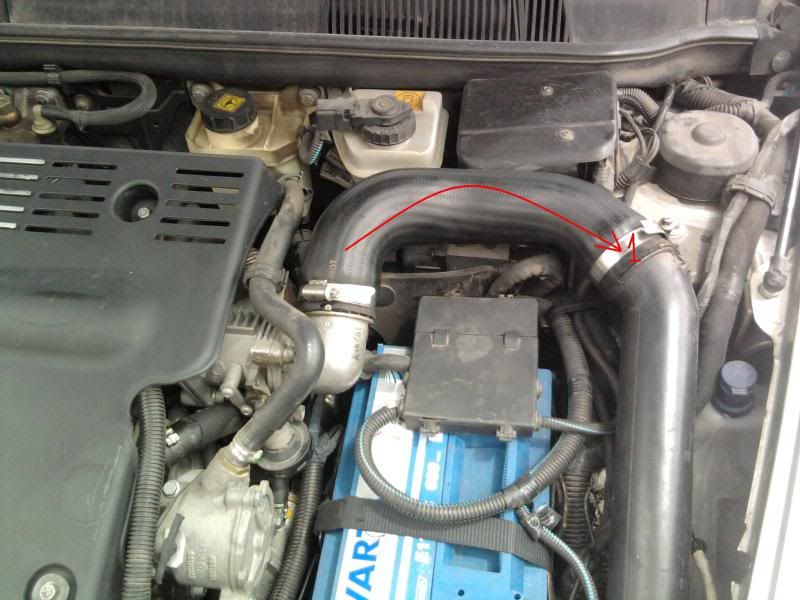

anche se io pero non ho nessuna spia accesa o calo di potenza ecc nei commenti non c'e scritto se quello spray va spruzzato nel collettore all0uscita del debimetro ( in modo da pulire turbina palette e intercooler) o direttamente nel collettore d'aspirazione??
Va fatto con la macchina in moto?'?
graziiee ancora (tu):)-D

Si ho letto che non hai problemi di spia o quant'altro.....vuoi solo pulirlo preventivamente.
Il prodotto va spruzzato direttamente nell'aspirazione con auto in moto ovviamente.
Demone ha allentato le 2 fascette del tubo in gomma curvo che entra sul corpo farfallato.....l'ha sfilato dalla parte dx (nei pressi della batteria) e l'ha ruotato di 90 gradi per averlo a testa in su, poi da li ha spruzzato il prodotto....sicuramente ci sono le istruzioni sul dosaggio e sulla posa in opera quando lo acquisterai. Io ancora non l'ho fatto ma provvederò
Ecco la foto del tubo e relativa freccia dove sfilare.

E' esattamente come ha scritto Franco
L'ho pulito praticamente un mese fa e ora il motore mi ringrazia tutte le volte che lo accendo (tu)

ok ok grazie molto anche per il supporto visivo (tu) ahah
quindi immagino che sulla bomboletta ci sia scritto il tutto da fare.....perche sinceramente non avevo proprio voglia di smontare tutto il collettore:S....!!!
