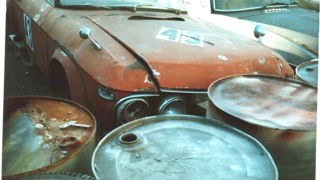

ecco la foto degli specchetti: quello lato guida è il suo montato all'origine con gambo corto (fanaloni esportati in svizzera) e credo sia quello delle berline ma non sono un esperto in berline.
mentre quello lato passeggero è il classico matador (a quello in foto ne manca un pezzo ma si vede bene il gambo lungo) montato su tutte le altre fulvia coupè prima serie.
- ritrovamento 1.jpg (91.71 KiB) Visto 630 volte

Confrontando la tua foto con quella che ho postato io ieri, confermo che lo specchietto lato passeggero è il classico Matador delle Coupé Rallye e Sport. Ma questo era montato pari pari anche sulla berlina GTE, senza alcuna differenza. L'origine di questo specchietto è 815.532, cioè Lancia Flavia Sport.
Invece quello lato guida non è il Matador delle Coupé Rallye/Sport e berlina GTE, ma probabilmente è lo specchietto in origine montato sulla Flavia berlina II serie (telaio 819.300), appunto col gambo più corto.
Infatti il catalogo ricambi Lancia (edizione 1969) nelle note al piede alla Tav.71A, indica lo specchietto 819.300 (quello a gambo corto) per le Fulvia Coupé destinate al mercato francese (e forse anche svizzero a questo punto), mentre il Matador a gambo lungo è indicato per le 1.3 HF e 1.6 HF destinate alla esportazione in Germania e Svezia.
Non appena ho tempo cerco delle foto di Flavia berlina seconda serie con il Matador a "gambo corto".

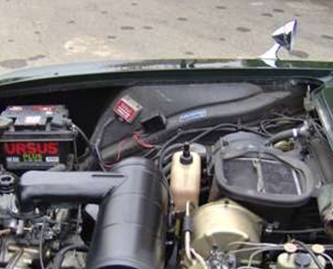

Eccolo qui lo specchietto della Flavia berlina 819.300 ! La foto non è granchè, ma si vede chiaramente che ha il gambo più corto e sta più dritto sulla schiena
Questo è lo specchietto che sta sul parafango lato guida della Fanalone che lucioemilio ha postato ed è "giusto" per una Fanalone che, come lui stesso ha detto, era destinata al mercato francese (o Svizzera francese).
- specchietto flavia 819.300.jpg (48.44 KiB) Visto 630 volte

complimenti veramente bravo.
Re: parabrezza" leggero"
Grazie
in realtà la sola cosa di cui ero certo era che il Matador montato sulle Coupé Rallye, Sport e berlina GTE fosse identico.
Pero' tenendo conto della tua testimonianza relativa a quel Fanalone e soprattutto delle foto, sono andato a cercare chiarimenti sul catalogo ricambi e col corredo delle foto ho chiarito l'arcano.
Il bello (a mio parere) è che poi quello specchietto lato guida del Fanalone da te illustrato è assolutamente "giusto" visto che l'auto era destinata al mercato francofono.
A volte cercando chiarimenti sul catalogo ricambi si finisce con l'andare ancor più in confusione e con il moltiplicarsi dei dubbi, stavolta ci è andata bene (tu)
