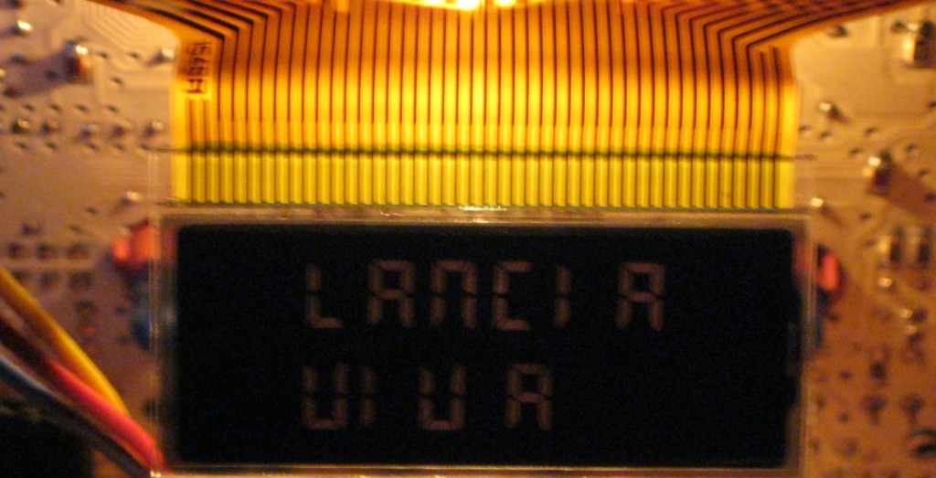

und ggf das Tachometer Display missbrauchen ... Das habe ich ja angezapft siehe mein Lancia Viva Bild.
Dann habe ich auch gleich ne Anzeige für Öltemperatur und Ladedruck... zwar nur Digital an Stelle des Tageskilometerzählers... aber dafür dann vollintegriert
