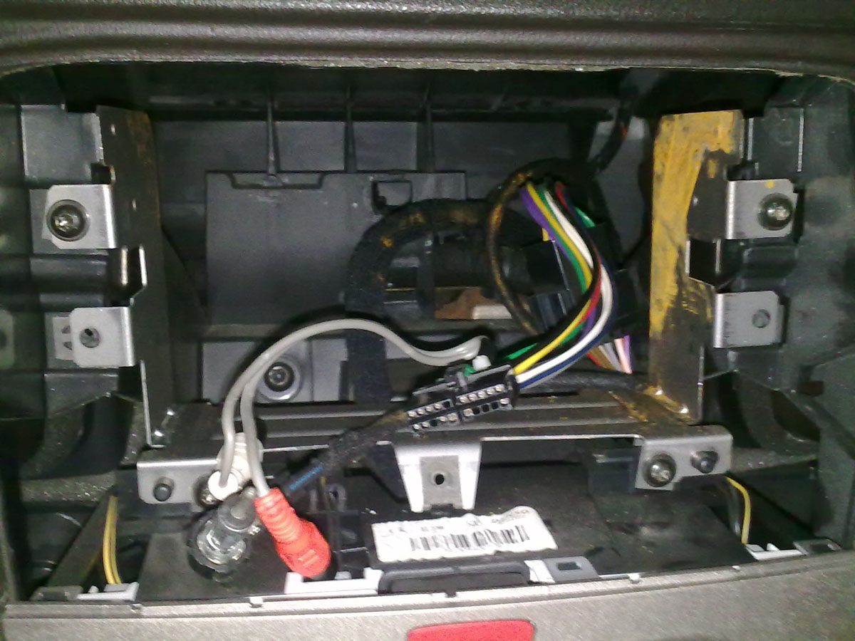

Ciao Francesco e tutti i forumisti,
allego una foto ma ho detto una cavolata gli spinotti partono dal connettore della vecchia clarion, non c'entrano niente con il CAN; piuttosto, potreste dirmi, in modo da non sbagliare, che connettore mi serve, se non me lo fornisce chi mi dà l'autoradio, e se la staffa va bene, o ce ne vuole una diversa perchè con quella che c'è non mi pare che l'autoradio si possa incastrare bene;
grazie a tutti, siete preziosissimi
Green
Green
- 11042012646.jpg (202.35 KiB) Visto 1145 volte

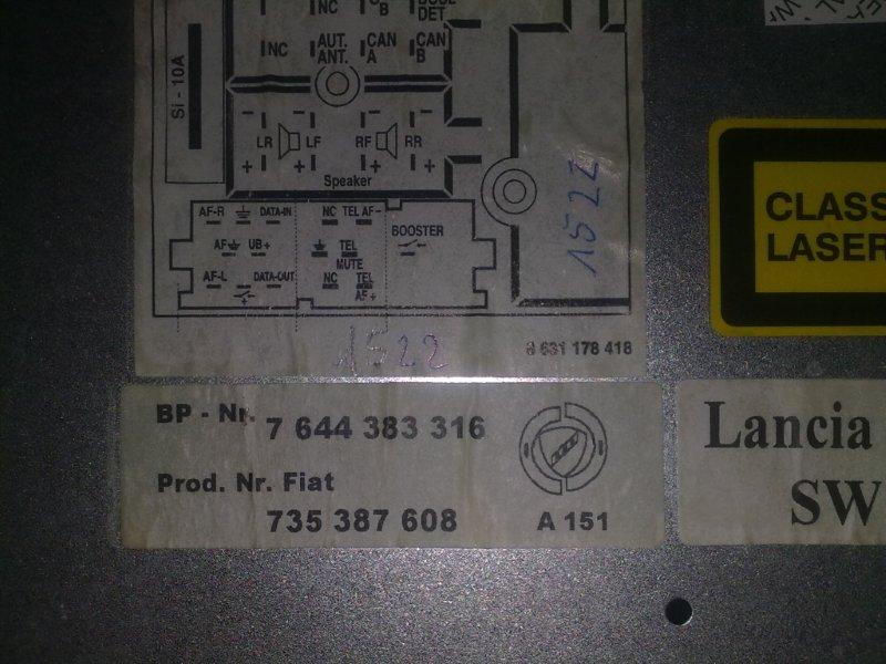

vi aggiorno sulla situazione, a seguito dei preziosi consigli ricevuti sul forum ho trovato una autoradio col primo codice OLD Musa segnalatomi da Francesco 735387608 e l'ho presa, 50 € compresa spedizione, l'ho montata ma ...............................
niente da fare .................... CANCHECK ................... temo che forse se la Musa non aveva l'autoradio di serie ha una centralina che non la prevede e quindi non comunica con l'autoradio e quindi nisba .............................................
a questo punto l'unica cosa da fare mi sa che è cercare qualcuno in grado di rirpogrammare la eprom ed eliminare il cancheck
- 19042012652.jpg (64.81 KiB) Visto 1144 volte
- 19042012651.jpg (78.42 KiB) Visto 1144 volte

Confermo il tuo sospetto, i cavi CAN A e CAN B non ci sono ......

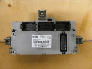

Allora, per la modifica dell'autoradio non ho trovato nessuno in zona che lo faccia, e spedendo l'autoradio mi hanno chiesto tra i 50 e i 60 euro comprese spedizioni, a questo punto sono orientato al fai da te, avendo già reperito una versione completa del fiatecuscan 3.3 che consente l'allineamento proxy e con 11 euro ho acquistato un cavo ELM (ci metterà un pò ad arrivare);
nel frattempo, prima di smontare ho trovato questa immagine (allegata) di un body computer della Musa che differisce un pò da quella di Francesco78, qualcuno può confermarmi che sul retro entrambi questi body hanno lo spinotto PG con i medesimi pin?
i pin su questo spinotto con che tipo di faston li attacco? questo magari per non rischiare di dover smontare tutto e non avere poi la possibilità di completare il lavoro ........
mi conviene lavorare staccando la batteria?
c'è rischio che al riavvio mi venga richiesto il code delle chiavi? lo chiedo perchè non ce l'ho, il precedente proprietario lo aveva smarrito
Grazie a tutti, in particolare a Francesco per il prezioso aiuto .....
- body.jpg (11.99 KiB) Visto 1145 volte
