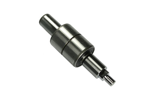

Trovato l'anello di tenuta che, in unione alla sostituzione del perno (grazie a Vincenzo Piazza), può consentire la revisione della pompa! https://www.ancor.it/it/ricambi-pompe-r ... -6163.html

Quale perno gere? Intendi il cuscinetto? perche anche quello deve essere sostituito. Ne possiedo alcuni pezzi nuovi originali dell'epoca previsti per 8.32

Perdona la mia ignoranza tecnica, per perno intendo l'oggetto allegato in immagine. Gere

purtroppo la foto non si vede.

esatto il cuscinetto. questo è del tipo adattato ma non l'originale
