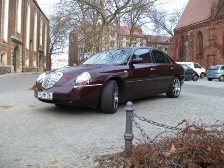

Kurz nach 14Uhr: Als das geschafft war, ging es hintereinander weg. Der Thesis kam auf die Bühne und wurde vorbereitet.
