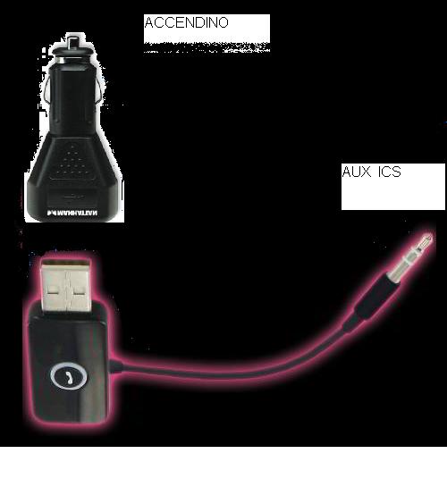

Scusate forse ne capisco meno di voi ma non sarebbe piu' facile questa la soluzione...???????.......................
mimmo bt328
Messaggi: 4079
Iscritto il: 22 dic 2008, 00:06
Re: Dispositivo Bluetooth(:P)
Messaggio da leggere da mimmo bt328 »
si, è una soluzione anche questa :D

Sicuramente , ma dovresti comunque fare un cavetto e smontare l'ics per collegarcelo dietro.
Se invece funziona la predisposizione per il cellulare allora la cosa diventa molto più semplice.
