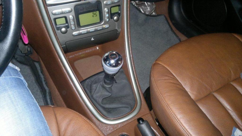

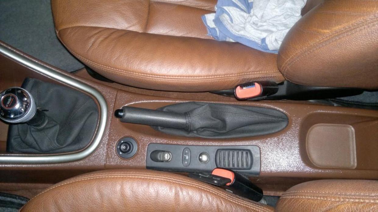

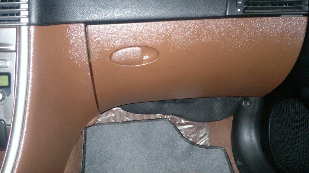

si per quanto riguarda l'ancorante ho usato quelli in bombolette "ancorante per leghe leggere" c'e scritto la marca è BERTH ma penso che tu lo possa trovare di qualsiasi altra marca vada bene, per quanto riguarda la vernice sempre in bomboletta vernice acrilica, io ho scelto SARATOGA oppure una marca che si chiama DRIP, calcola che ho fatto tutti i pezzi: il tunnel centrale, la plancia dei comandi, lo sportello portaoggetti cruscotto e il pezzo laterale sinistro accanto allo sterzo....avro speso al massimo 30 euro e 4 giorni di tempo piu un giorno per far asciugare la vernice!!!
Io ovviamente l'ho fatto dello stesso colore dell'originale...dato che di fondo era nero ma con i miei interni avrebbe stonato lasciarlo cosi....
ecco alcune foto del lavoro finito...saluti :D:D
spero di essere stato d'aiuto ciaooo ;)
