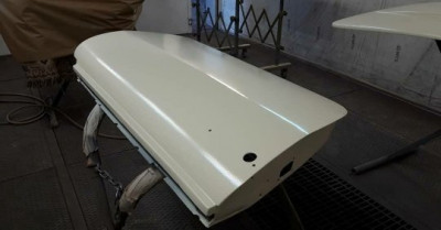

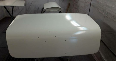

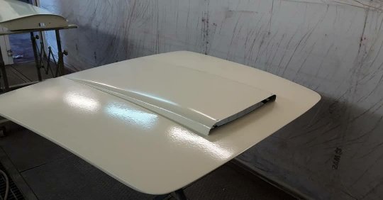

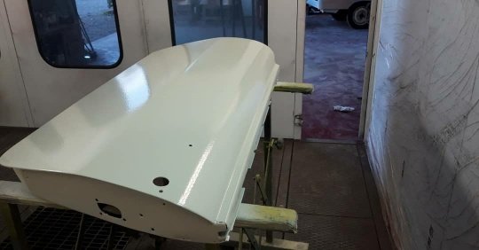

Ci siamo, ho portato la Flaminia a verniciare, per ora porte e cofani levigati e passati con poliestere per eliminare ogni piccolo difetto.
A presto!

Non sono un esperto nemmeno io, uso le parole che usa il verniciatore, e non escludo che tecnicamente si chiami in altro modo😌, comunque è uno strato riempitivo per eliminare i piccoli difetti della superficie, è molto denso e va carteggiato ancora parecchio, verrà via quasi tutto, poi ci sarà uno strato isolante e poi il colore
Vi terrò aggiornati con altre foto nei prossimi giorni.
