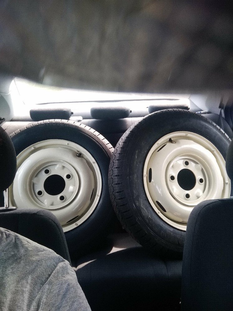

Grazie delle informazioni.

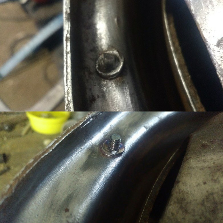

Le colonnette per l' equilibrata non sono le quattro viti maschio presenti nell interno del cerchio?
Se sono quelle ci sono su tutti e quattro, sono come quelle che ci sono all' esterno alternate alle madrevite.
Tu come hai saldato le tue?

Ciao Giovanni,
ho sentito l'amico Sivio che mi ha confermato che i cerchi da 165 sono quelli delle prime berline tipo 813.
Sui miei cerchi ho saldato le madreviti dall'esterno, senza forare.

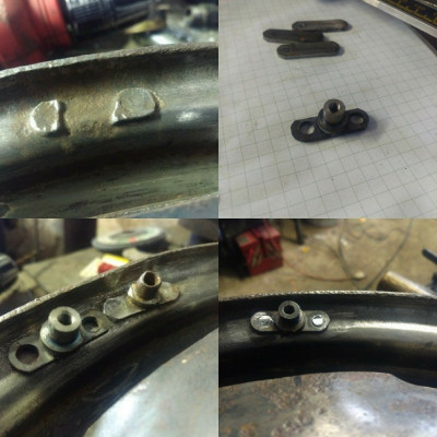

Devo dire che le madrevite vecchio modello sono decisamente più fastidiose da ricostruire, capisco perché in Lancia le avevano semplificate....

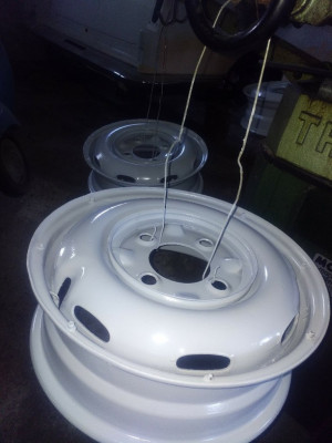

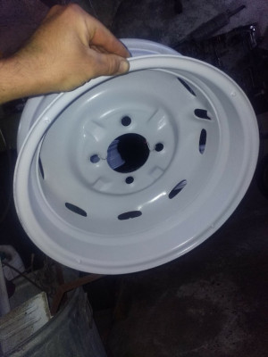

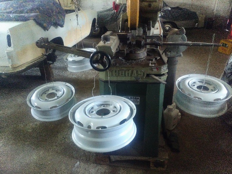

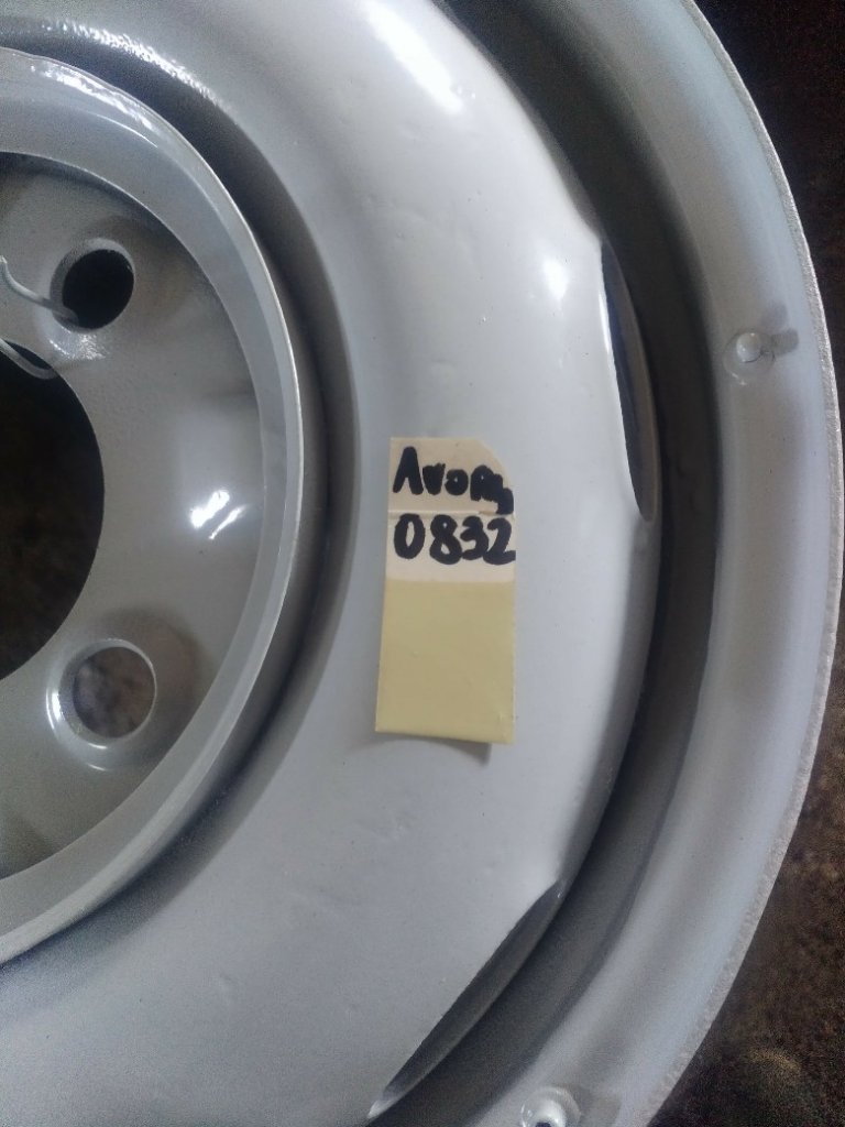

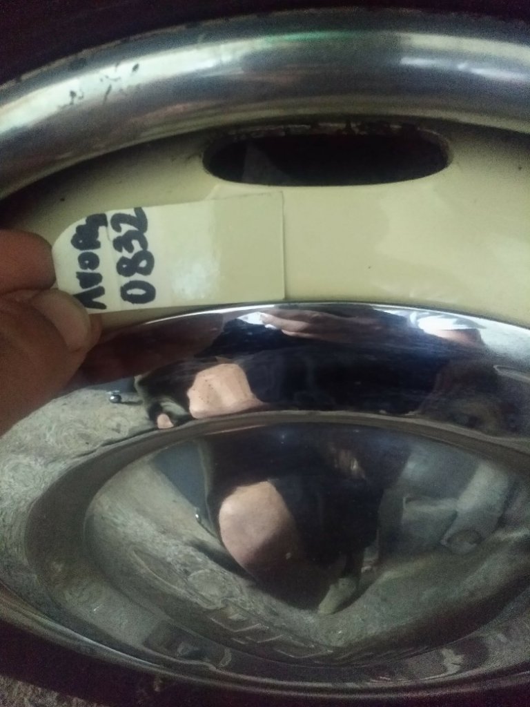

Ultimi aggiornamenti sul lavoro dei cerchi, per ora primer e se tutto va bene a breve farò anche il colore.

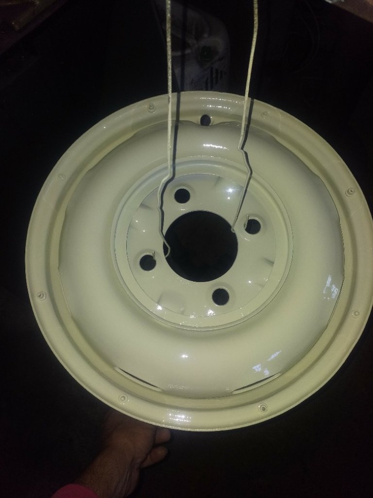

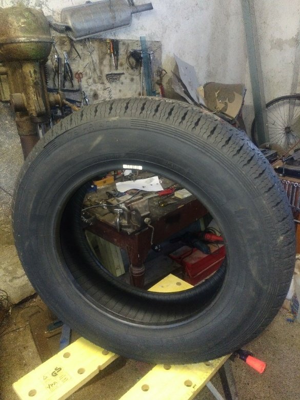

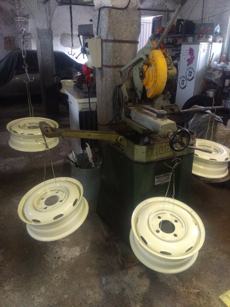

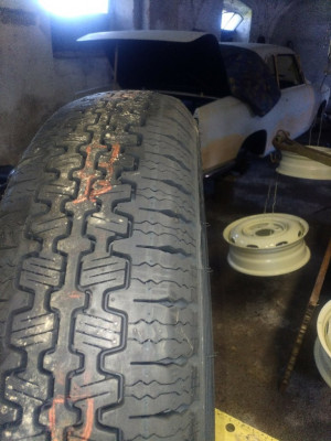

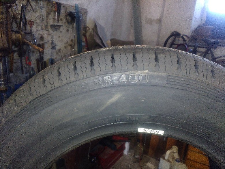

Cerchi verniciati e nuovi pneumatici 175 HR 400 Pirelli Cinturato arrivati.
A presto

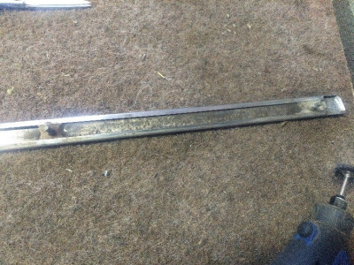

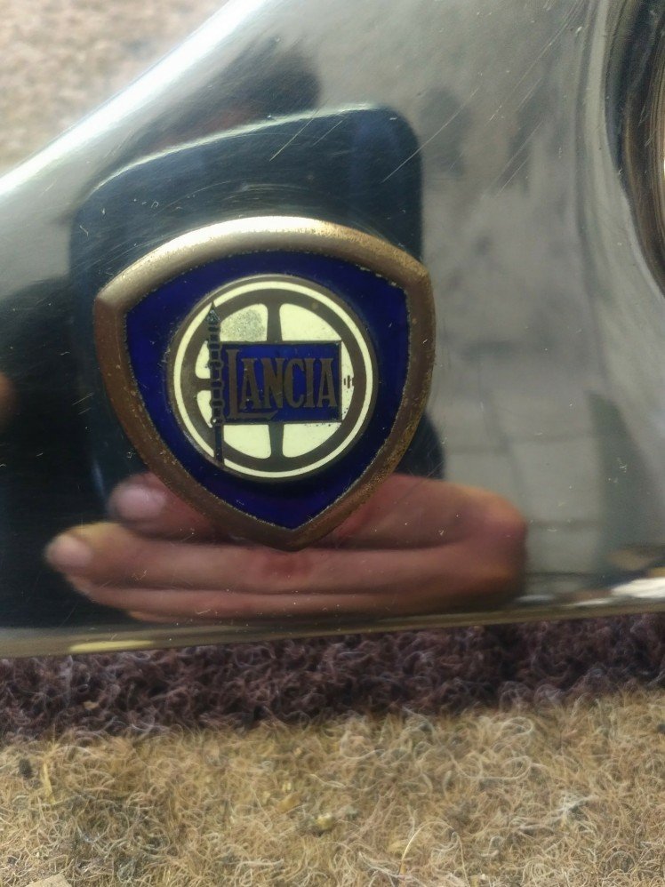

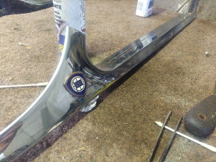

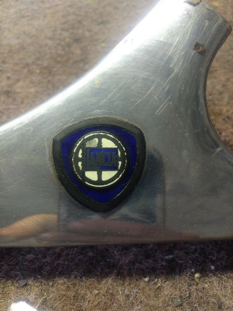

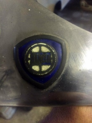

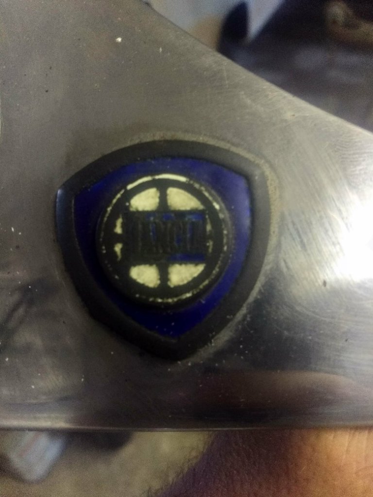

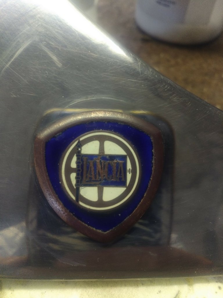

Ultimi lavori, preparazioni dei profili laterali e restauro stemmi Lancia e Pininfarina
