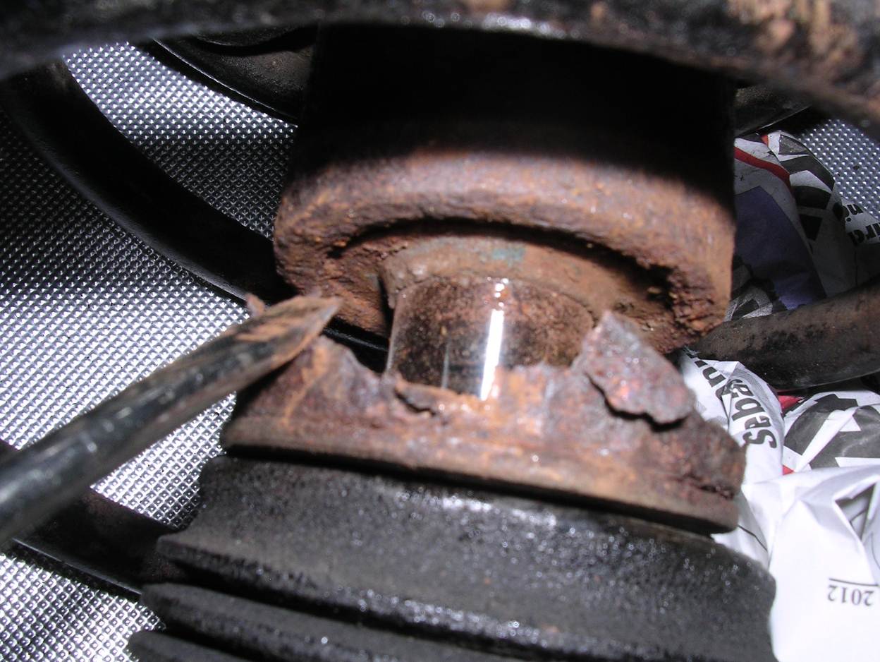

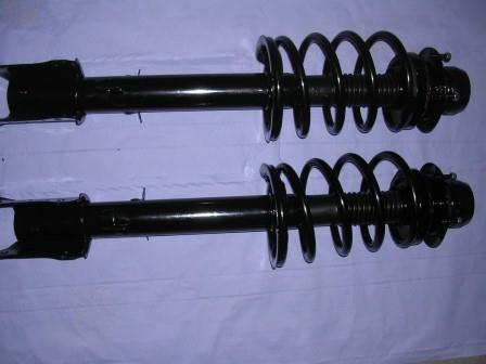

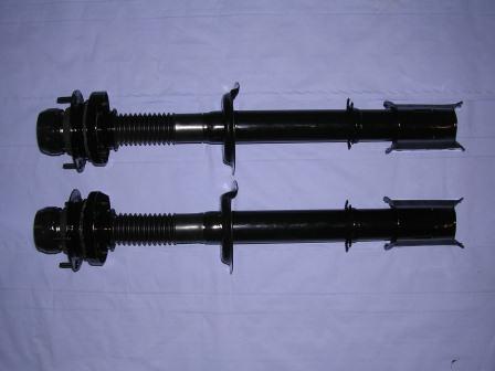

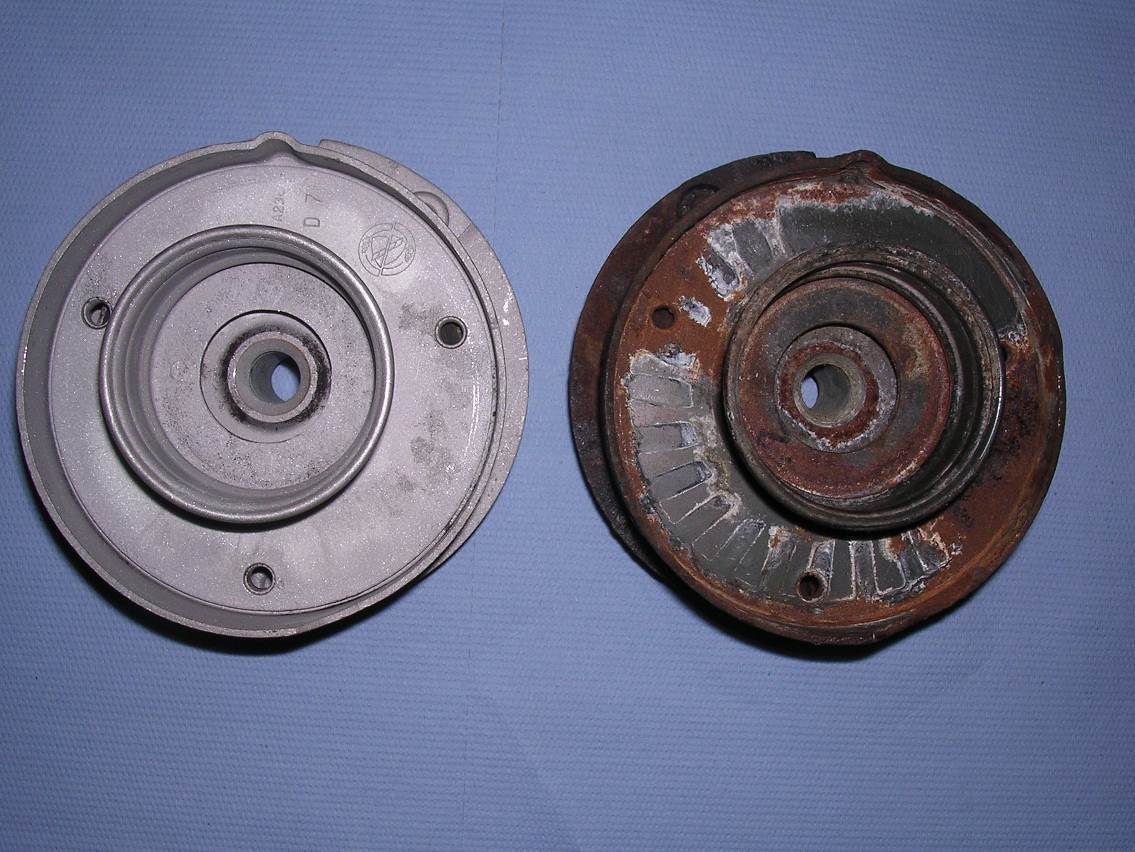

Hallo Lancisti
Ich habe die zwei von Spy erworbene gebrauchte Stossdämpfer Oldtimerklassik, Oliver Kahl, zum Aufbereiten zugestellt. Es zeigte sich, dass sie umfassend restauriert bzw. nachgefertigt werden mussten.
Die Stossdämpfer habe ich vor kurzem erhalten. Sie sind noch ungeöffnet. U.a. da ich mir als Alltagswagen einen 166er gekauft habe und das Projekt "Lancia" - er war bisher im täglichen Einsatz/Sommer und Winter - dadurch weniger dringlich ist.
Technisch habe ich die Kenntnisse nicht, um ein qualifiziertes Urteil über die Arbeit abzugeben. Aufgrund meiner Mailkorrespondenz mit Oliver Kahl habe ich den Eindruck, dass er ein ausgewiesener Experte ist. Ich werde die Federbeine gelegentlich einbauen lassen, vielleicht gleichzeitig auch die Stossdämpfer der Vorderachse ersetzen. Dann habe ich diesbezüglich hoffentlich Ruhe. Die zweite Baustelle ist der Xenon-Scheinwerfer rechts. Inzwischen ist bereits der dritte verbaut. Jeweils nach drei bis sechs Monaten geht die Leuchtweitenregulierung nicht mehr.
Der Preis der beiden Stossdämpfer dürfte hier interessieren. Dieser betrug EUR 1'800.
Michael
Michael
