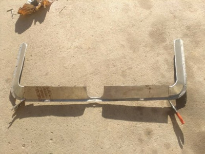

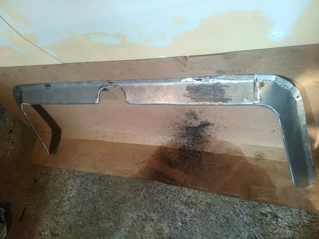

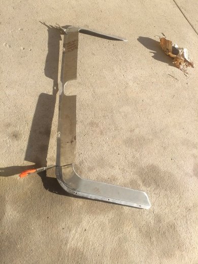

E anche l' ultimo pannello-profilo sotto il paraurti posteriore inizia a prendere forma🛠️

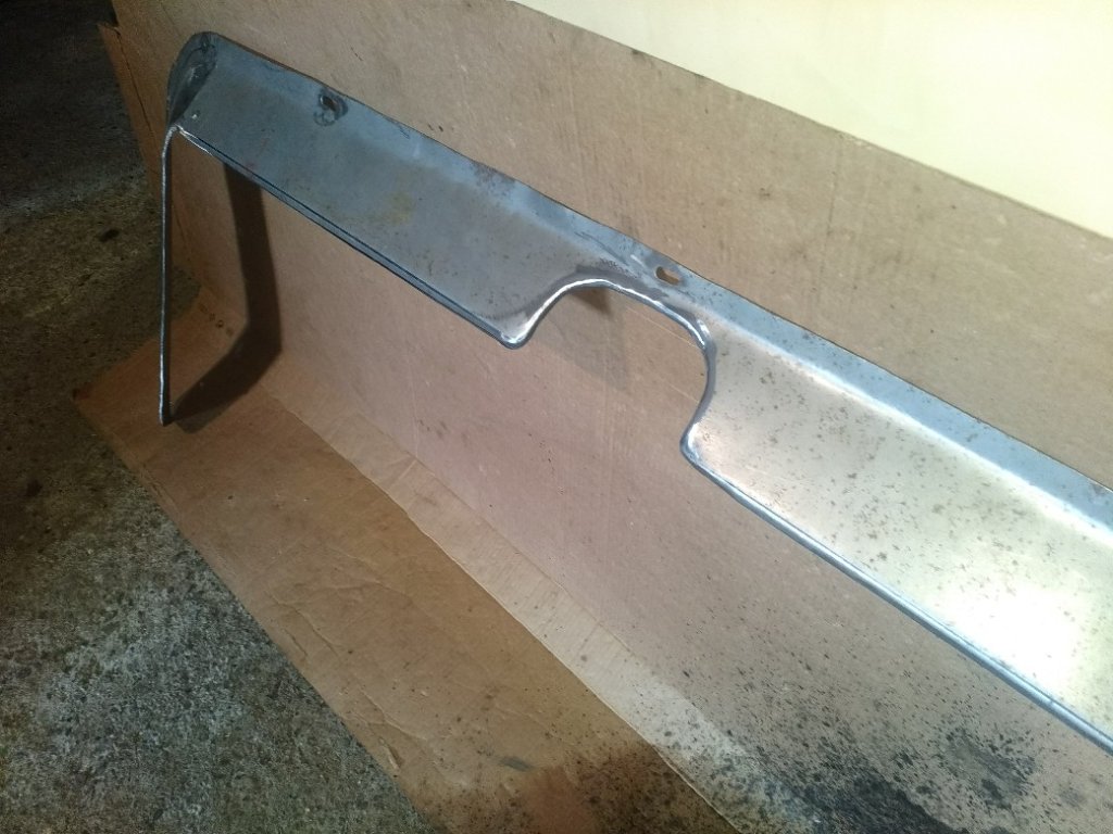

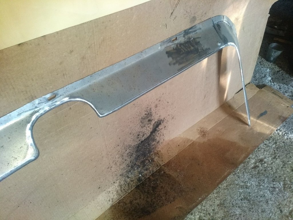

Re: Restauro di una coupé pf 1961
Qualche passo avanti, dovrebbe essere nella sua forma definitiva.Peccato che sia l'ultimo pannello, cominciavo a prendere confidenza con il modellare il metallo 😅

che soddisfazioni! bravo!

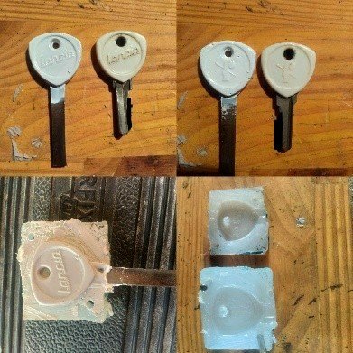

Ultimi aggiornamenti, ho fatto un primo tentativo di replicare le chiavi originali, per ora solo su una piastrina di prova, c è qualche bolla di troppo nello stampo ma sembra promettere bene.

Ciao Giovanni!
Complimenti!
Come hai realizzato lo stampo? In silicone?
Complimenti!
Giovanni85
- Messaggi: 339
- Iscritto il: 13 ago 2016, 13:01
Ciao Giovanni, ti risento con piacere; colgo anche con te l'occasione di farti buon anno.

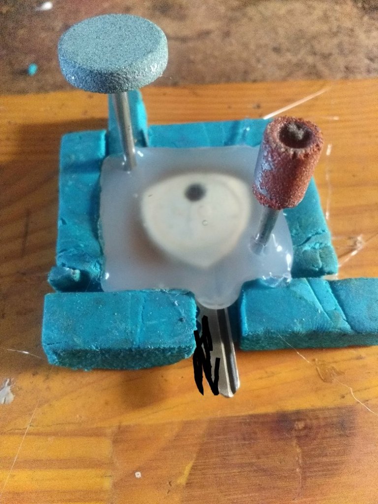

Lo stampo l'ho fatto con la colla a caldo, che velocizza le cose rispetto al silicone perché in cinque minuti è dura e rimane più rigido lo stampo.
Ho inumidito di olio la chiave originale prima di coprirla di colla onde evitare che non uscisse più.
I due utensili infilati dentro servono come guida per quando va chiuso lo stampo 😁

Ciao Giovanni,
Ricambio sentitamente gli auguri!
E' da tempo che penso anch'io a cimentarmi nella ricostruzione delle chiavi, più che altro per salvare alcune chiavi originali rovinate, non l'ho mai fatto per mancanza di tempo...
Pensavo avessi utilizzato l'apposito silicone per stampi prototipali, con quello dovrebbe essere possibile evitare le bolle.
Come "anima" cosa pensi di usare? Una chiave grezza standard?
Ed ancora, suppongo che per l'impugnatura tu abbia impiegaro una resina epossidica, l'hai poi verniciata oppure colorata nella massa?
Giovanni

L' unica cosa certa per ora sono le anime, quando avevo ricostruito le serrature avevo usato chiavi standard che però avevo dovuto assottigliare in sezione per farle entrare nella serratura.
Andrò a limare la parte da inglobare nell impugnatura.
Per ora ho usato quello che mi faceva fare più velocemente e che avevo a disposizione, l'idea era quella che ottenuto un stampo senza bollicine avrei usato la resina epossidica per l impugnatura.
Per ora per le prove ho usato stucco metallico che devo dire non sembra neanche male, la chiave nel post precedente l'ho imbiancata dopo ma ho l' impressione che si siano un po' persi di definizione i dettagli della scritta.
Vi terrò aggiornati su come andrà avanti la cosa....
