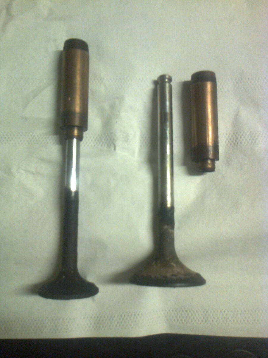

In una guida valvola impossibile che passi(domani se riesco posto una foto di una guida valvola) facilmente ha danneggiato o la testa del pistone,oppure il cilindro

Ecco in foto raffigurate le valvole e la relativa sede di scorrimento,ovviamente esse sono montate in piantaggio sulla testata.
Se si osserva lo stelo valvola (quella a sinistra e' infilata come lavora,quella a destra guida valvola smontata)e la relativa guida si ha un idea di dove la secchezza del GPL faccia i suoi danni li si accentuano maggiormente gli attriti dovuti alla mancanza di lubrificazione,mentre l'ossidazione sul bordo di chiusura del fungo valvola determina la perdita di compressione.

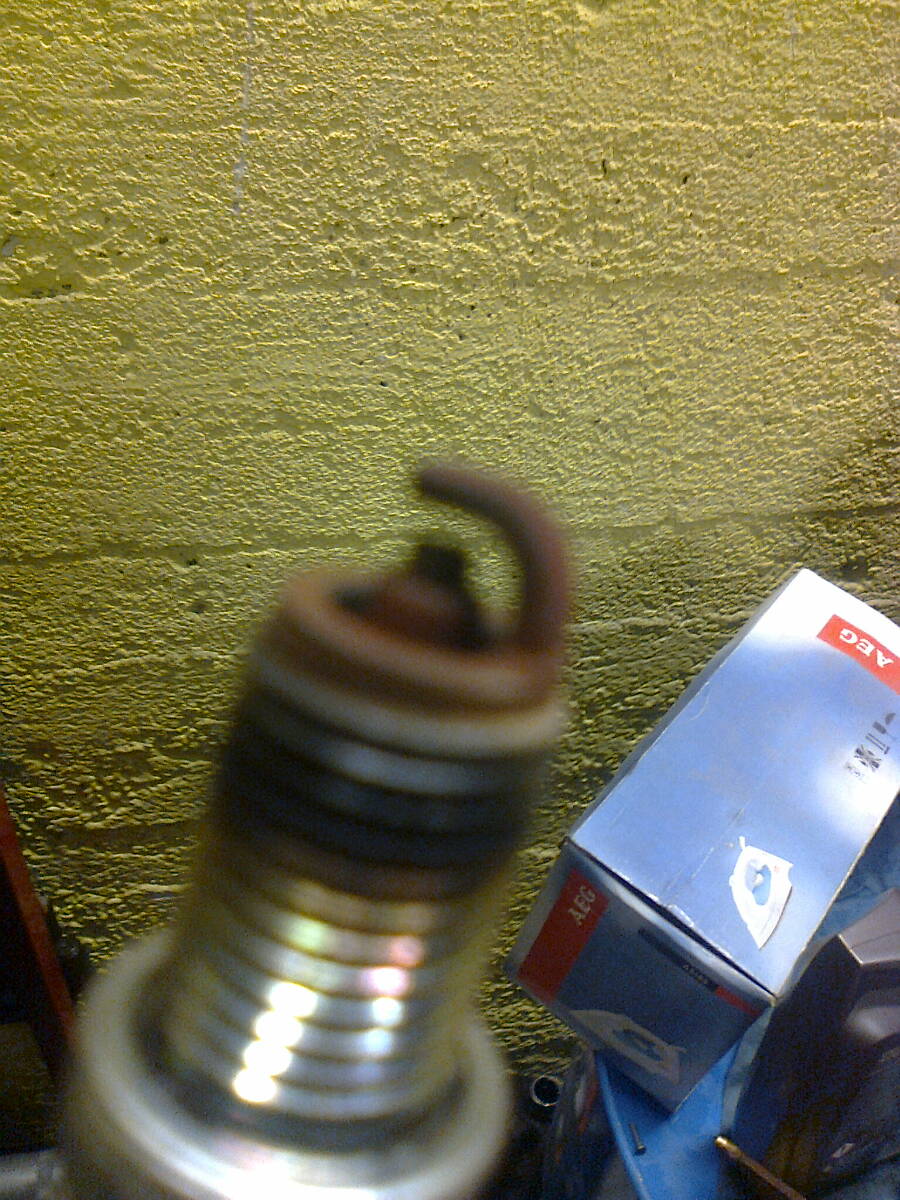

Comunque Warner io tutti questi problemi al motore non li ho mai avuti (eventi traumatici a parte, beninteso) e se anche dovesse durare solo 300mila km, beh, la mia media è di 10mila km l'anno, vorrebbe dire 30 anni, magari uno l'auto la cambia prima, non sono tutti necrofili come noi :D
P.S. so che il pezzo di candela non può essere passato dal guidavalvole, ma deve aver danneggiato o lui o lo stelo perché i sintomi (gran fumata bianca all'avvio, fumate in ripresa dopo un lungo rilascio) facevano pensare a danni alla testa.

Permettimi ma non hai gia' sostituito una volta il motore o ricordo male?Quello che ti ha causato la candela caduta nel cilindro che abbia danneggiato cilindro o valvole (bisognerebbe aprire per appurare)e' sempre una conseguenza del gas,posso postare foto di come esso le riduce questo riferito a temperature piu' alte del normale in camera di scoppio.Queste sono state sostituite ad una Punto classic nuova a 30.000km si nota chiaramente lo stress termico,se si fosse rotta la ceramica (es.cliente che rimanda il cambio)il disastro era dietro l'angolo.

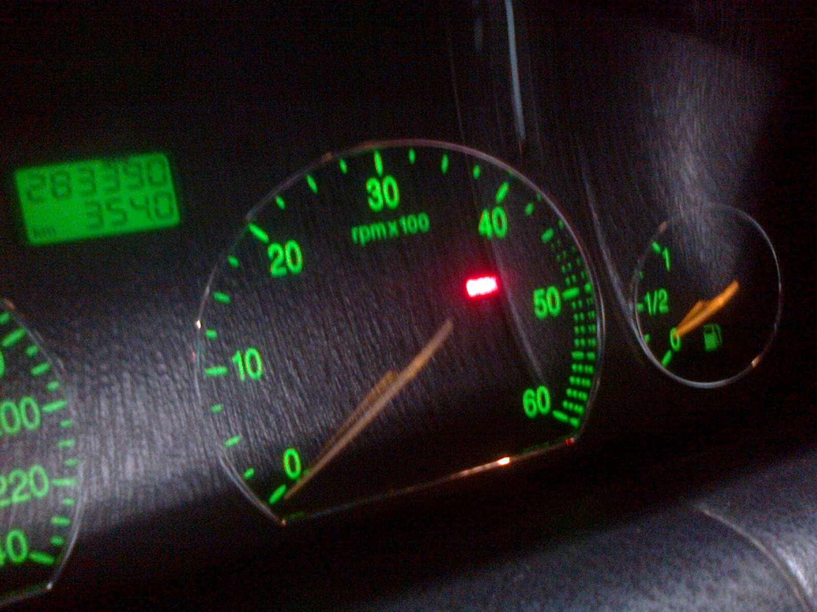

In foto puoi vedere l'ultima prova consumi che ho fatto con la mia 2400,25 euro di gasolio pari a 20 litri mal contati dopo 350 km non ero ancora in riserva,circa 30km di citta',un centinaio in autostrada a non meno di 140 km/h ora tralasciando l'ics 350km diviso 20 litri uguale a 17,65... Cosa chiedere di piu' ad una 2400 5 cilindr non troppo originale?(:P)
