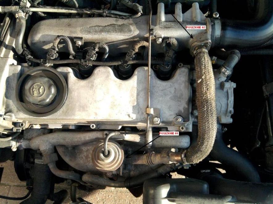

Anche io l'ho messa al corpo farfalla, ma solo perchè non riuscito a svitare i bulloncini dove indichi tu nella foto.
Risolto tutti i problemi di erogazione di potenza

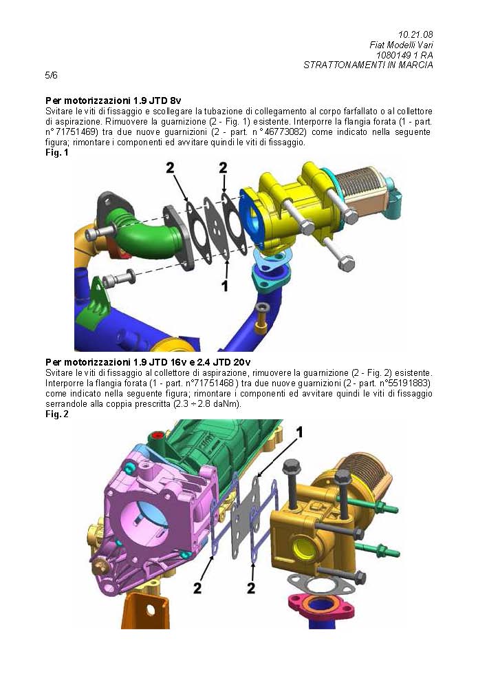

Se a qualche uno serve la piastra rettangolare per tappare l' egr mi contatti pure
ho sbagliato a comperarla io ho l' egr con la piastra ovale
La piastra e' un ricanbio originale in acciaio 0,5 mm
Questa piastra ha 4 fori nel suo interno ,non e' completamente chiusa, la montano nelle officine, nella foto e' quella sotto rettangolare
- fiatmodellivarijtdsn220.jpg (86.85 KiB) Visto 487 volte

Tappata EGR da un anno e vettura perfetta, però la flangia è stata posizionata al punto 01 guardando la foto di greta96 e da me ripostata.
Ora mi chiedo se è meglio lasciarla dov'e o spostarla e al punto 02 come da indicazioni di Elettriko: Tappo in posizione 2 , più pratico da mettere e più lontano da calore e agenti aggressivi.
Grazie
Grazie
- dove flangia.jpg (100.84 KiB) Visto 486 volte

xanax Scritto:
> aggressivi.
> Grazie
Io anche opterei per il punto 2 propio per una questione di calore.
> aggressivi.
> Grazie
Re: Tappare EGR, esperienza in corso.....
Grazie warner e naturalmente grazie anche a Elettriko per i preziosi consigli, provvederò a spostare la flangia al più presto.
Devo avere anche delle guarnizioni o del mastice particolare per effettuare il lavoro o posso procedere allo smontaggio e rimontaggio?
Grazie
Grazie
Lybra 1.9 JTD - Azzurro Naomi - Berlina LX - anno 2000 - No Navi - Xcarlink - Cruise Control - NO Egr - Fari Opachi
Di nulla,ma no nessun mastice o guarnizione una volta che e' stretta non filtra nulla tranquillo.
